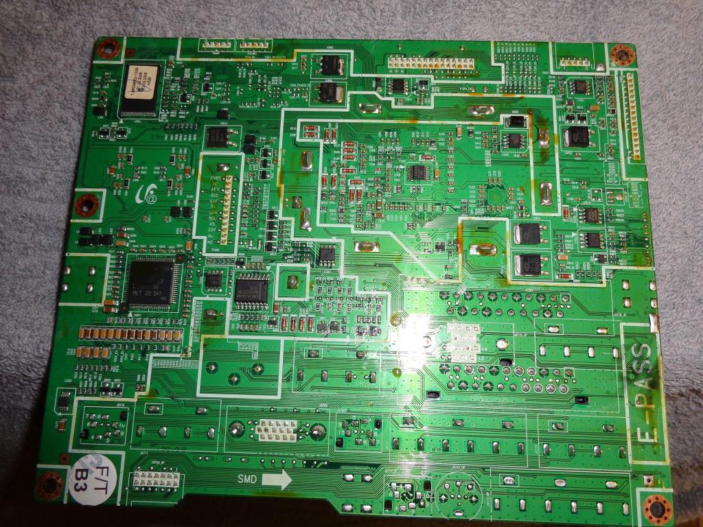

Ancienne carte: BN41-00680D bordeaux MP1.1
Nouvelle carte: BN41-00680D MP1.3 (avec référence sur un post-it de la provenance de la tv d'origine: le40r72b, donc la même que moi).
Essai ce jour, euréka, la tv démarre parfaitement MAIS toujours les traits multicolores verticaux.
Je suis perdu, l'ancienne carte était hs avec écran sans image mais boot toutes les 5 secondes???
Et la nouvelle ne boote plus ...... mais semble avoir également un problème... à 70€ c'est dommage.
Je me suis demandé alors si il ne fallait pas aller dans le menu service pour voir si le type de dalle correspondait, ect.....
Je ne sais pas y rentré vu que je vois la vie en traits verticaux de toutes les couleurs.
Alors mes questions:
- les 2 cartes meres ont-elles le même problème?
- J'ai beaucoup lu des problèmes d'eeprom mais jamais su les localiser (en IC803?????)
Je joint des photos de la carte mère, si quelqu'un pourrait m'indiquer une piste à chercher? ou alors renvoyer la carte en la déclarant en panne??
Les photos:
Voilà, si un  membre peut me dire si ma nouvelle carte est foutue ou si il y a une manip à faire ou une eeprom à remplaçer?

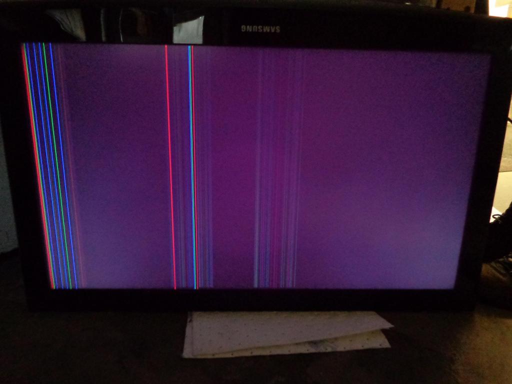

Mettre une photo du défaut.
Attendre d'autres avis mais malheureusement je pense que votre dalle a un problème.
Raphaél.
philipsrh532
Inscrit le: 08 Aoû 2013
Messages: 50
Localisation: Theux
MessagePosté le: Ven 14 Fév - 08:23 (2014)    Sujet du message: Panne lcd LE40R72B Répondre en citant
Bonjour, merci de votre réponse.
J'y ai pensé mais avec l'ancienne carte, elle bootait même avec la tcon débranchée. Il y avait donc réellement un problème de carte mère. celle-ci coupait l'alim, le rétro-éclairage,
et la commande ne répondait pas.
Avec la new carte elle se comporte normalement sauf pour l'image.
Je viens de prendre une photo du défaut:
Voilà, j'attend d'autres avis, j'espere que RIP non!!!!!

Bonjour, maintenant je n'ai plus rien, plus de lignes mais son et commandes toujours ok.
Je pencherais pour la tcon.
Un petit coup de pouce?
