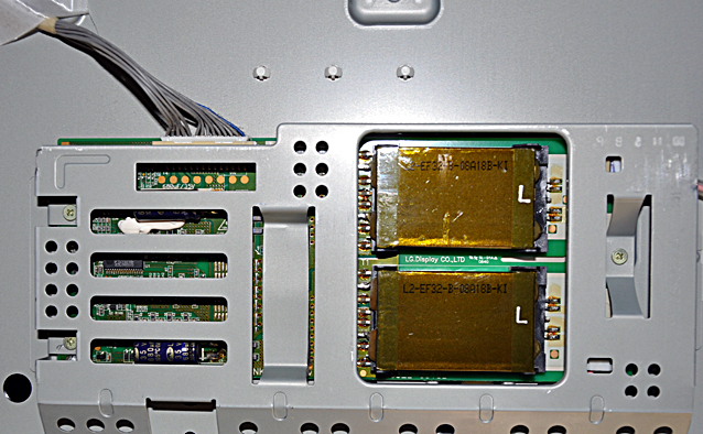

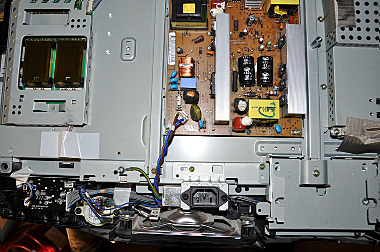

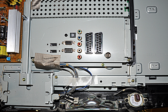

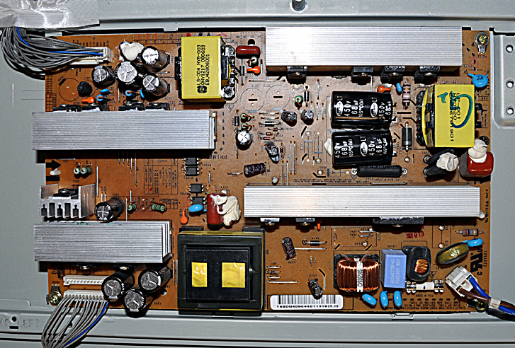

Comme demandé, nous avons fais plusieurs photos. Je vais essayer de les mettre sur cette page. (en taille réelle, j'sspère que c'est ca.)
[img]http://img.xooimage.com/files106/8/2/9/001-4418b06.jpg[/im
[url:3d5502ad1b=http://www.teleservice-depannage.com/image/107/8/a/a/002-4418ba9.jpg.htm]
[img]http://img.xooimage.com/files107/0/3/9/003-4418bc0.j
[url:3d5502ad1b=http://www.teleservice-depannage.com/image/108/b/8/2/004-4418bdb.jpg.htm]
[url=http://www.teleservice-depannage.com/image/105/4/f/3/007-4418c15.jpg.htm]
[/url:3d5502ad1b]
[url=http://www.teleservice-depannage.com/image/108/0/8/5/008-4418c28.jpg.htm]
[/url:3d5502ad1b]
Voila, j'espere ne pas avoir occupé toute la page.
N'hésitez pas si vous avez besoin d'autres infos.
Encore merci pour votre gentillesse
Evelyne

Visuellement,côté composants,tout semble normal,
mais un examen,du côté circuit imprimé aurait été également intéressant,
pour y déceler d'éventuelles mauvaises soudures.
