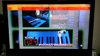

mon tv 50pg1000 viens de me lacher. J ai regardé sur le forum mais je ne trouve pas de cas similaire. Donc pour résumé une bande horizontal de 15 cm environ fait des traits de couleurs divers suivant l image. le reste de  l écran fonctionne correctement. ci vous avez une idée je suis preneur. j ai démonté la carte YDRVTP ET débranché la nappe du haut. dans cette configuration la effectivement je n ais plus la bande de couleur mais je n ais pas d image non plus. la barre blanche au milieu de la photo est juste le message no signal. la bande en haut suit le mouvement no signal. donc c est bien sur la bande horizontal que je rencontre le problème?

merci donc voici la photo cette fois
a+ nonaxil
MessagePosté le: Lun 10 Fév - 13:39 (2014)    Sujet du message: 50pg1000 avec bande horizontal de couleur en permanence Répondre en citant
Merci, pas très parlante cette photo .... mais bon.
Sauf un problème de dalle, je penche aussi pour la carte YDRVTP.
J'ai mis une photo (voir si ça colle) :
Attends d'autres avis.

Bonsoir, merci je penche aussi pour cette pièce.voici une autre photo. j attend vos avis avant de me lancer.

ayant un LG 50PG1000 et ayant cette fameuse bande rouge en haut (voir ma photo en bas)
