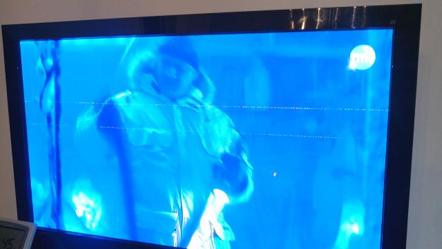

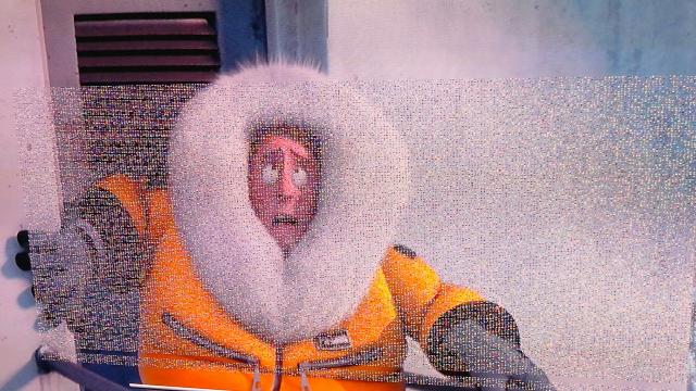

Le plasma d'un copain Panasonic de 2007 a une image avec des successions de points blancs en rectangle ou selon 2 traits blancs. Voir les 2 photos. Connaissez vous la raison probable de cette panne ? Merci.

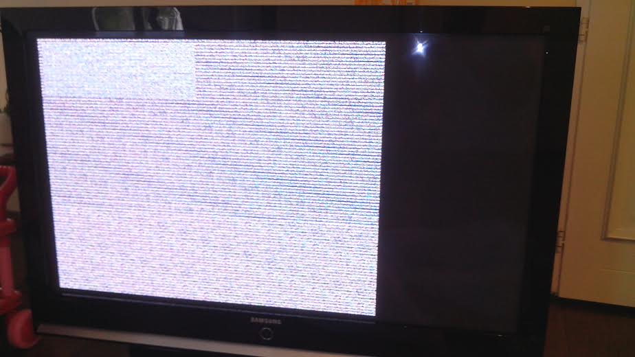

Je rajoute une nouvelle photo car l'image est pire. sur cette image, aucune entrée vidéo n'est connecté à la télé. J'ai l'impression que cette mosaïque change d'endroit en fonction de ce qui apparaît à l'écran: par exemple les différentes écritures (entrée hdmi, AV, ou les menu etc...)

Maintenant que j'ai pu la tester (en branchant un ordinateur en HDMI) je poste la vidéo du dysfonctionnement. J'ai l'impression qu'elle redémarre et s'éteint en boucle assez rapidement. On entend le jingle de démarrage à chaque fois.

Je dirais plutot un probleme de logic bord mais bon....
On dirait que les zones en pointillés correspondent à une fenetre de menu...
Il se passe quoi aui niveau affichage en rentrant dans le menu?

En effet il y a 2 types de pointillés, un grand rectangle et un un autre rectangle qui apparaît dans le premier rectangle. Quand j'appui sur la touche "menu" un autre rectangle placé au milieu de l'écran apparaît mais les mots y sont illisibles.

 je pense pas que ca viens de la main board
fait le test avec les mire et tu verra si ton image est avec le meme defaut
je pense comme jpat, peut etre un soucy avec la logic

J'ai contacté une personne sur ce site: http://www.lcd-plasma-parts.co.uk/
A la vue des images ils m'ont dit que c'était un soucis de main board.
Comment faire le test de la mire?
Par contre j'avais trouvé la fonction "anti-brûlure" qui met l'écran tout en blanc et l'image blanche n'a aucun défaut.

 bien justement tu deconnecte ta main board complètement
tu mets ps on a la masse de ton alim
et sur ta  carte logic tu schunte  les 2 picots sur 4
