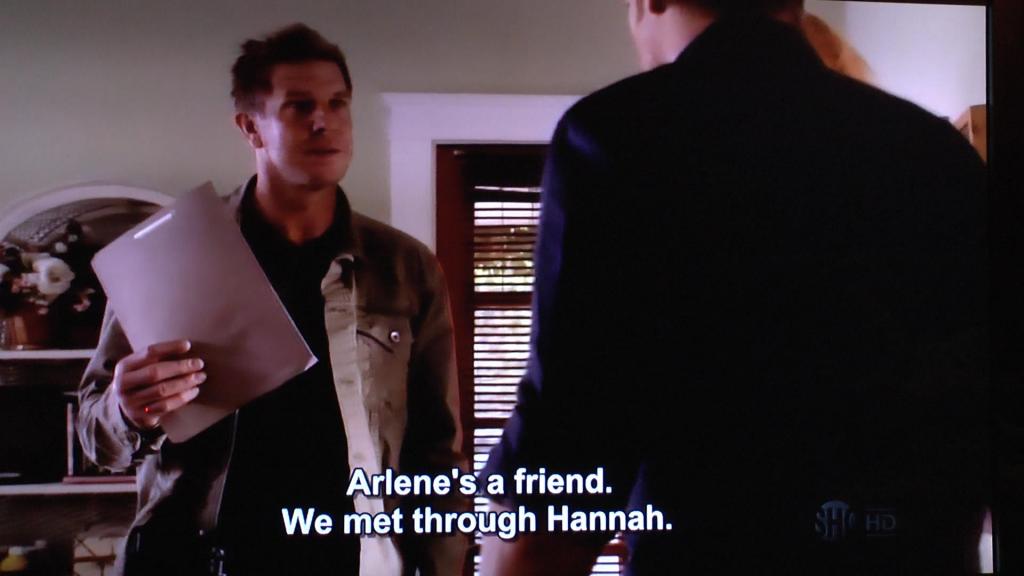

MessagePosté le: Lun 10 Fév - 21:23 (2014)    Sujet du message: zones d'ombre sur Samsung LCD Répondre en citant
merci pour vos réponses.
Voici une capture d'écran:
en mode télé, je ne vois presque pas les bandes noires, il faut vraiment que le fond soit blanc pour le voir mais je trouve que l'image est globalement plus sombre qu'avant.
Pour la rémanence, je ne vois pas de différence.
