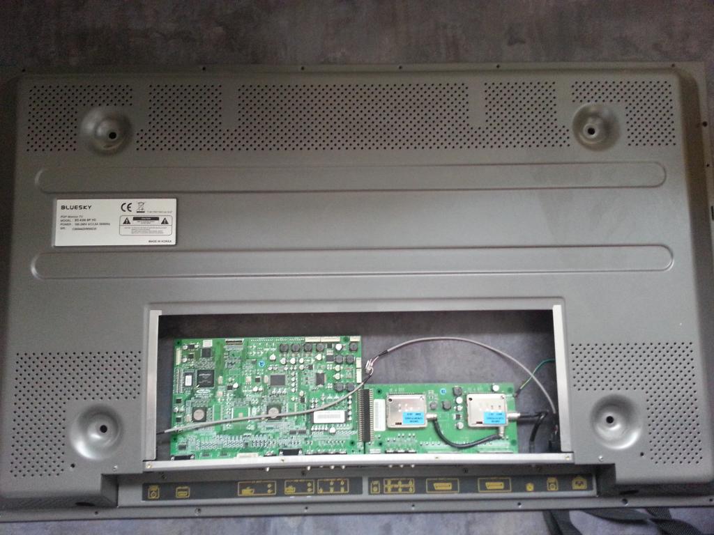

ma TV une bluesky plasma de 107cm ne s'allume plus
malgré tous le voyant rouge reste allumé
la tv ne s'allume ni avec le bouton de la tv ni avec la télécommande même après avoir mis des piles neuve.
j'ai démonté la partie du circuit imprimé qui sert a appuyer sur le bouton visuelement elle a l'air bien est les bouton font bien cliquetie
j'ai ouvert la tv en éspérant que cela proviennent d'un fusible mais les 5 fusibles trouver sont bon (testé au fluke)
j'aimerai savoir dans qu'elle direction je doit chercher est comment puis je tester les composant?
en cherchant sur votre maginifique forum pour voir les gens ayant un problème similaire certain parle de de IC32 qui
ne fourni pas un 1,8v correct, donc il reste en veille.........
http://img48.xooimage.com/views/0/3/3/image_079-copy-1818614.jpg/

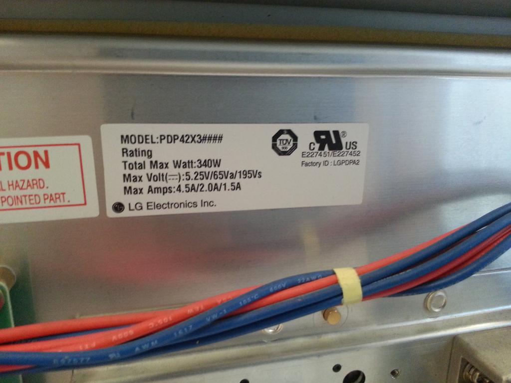

Marque : bluesky
Modèle : BS 4206 BP HD
POWER : 100 -240v AC3,5A 50/60Hz
S/N: C060442HN95538
Châssis :
Dalle :  MODEL:PDP42X3###
rating
Total Max Watt:340W
Max Volt 5.25V/65Va/195Vs
Max Amps: 4.5A/2.0A/1.5A

bon vu le retour des problèmes liée a IC32 est le manque de réponse de personne pouvant me conseiller j'ai décider de commander cette pièce RT9164A 18PLR  du coups par contre j'ai un doute sur la façon de dessouder cette pièce ? elle est juste soudé en surface elle n'est pas embôité dans le circuit imprimé?

Maintenant qu'on sait qu'il s’agit d'une dalle PDP42X3####, fait une recherche sur le forum.

bon ba avec un peut de chance certes (vu que je n'avait pas prit de tension) mais ma tv fonctionne a nouveau
donc je confirme cela a l'air être un problème récurent sur ce model le transistor IC32 tombe facilement HS si cela peut servir a quelqu'un ayant les mêmes symptôme que moi cela sera temps mieux!!!
par le contre le transistor j'ai eu du mal a le dessouder a la tresse de masse avec un fer a souder standard cela a était plus concluant avec le fer a souder a gaz
merci au site
