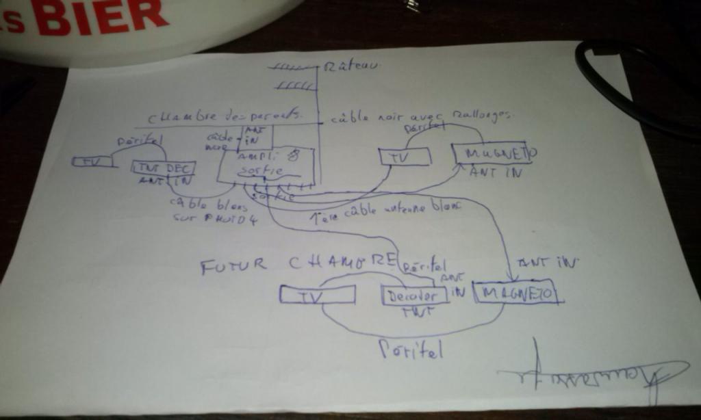

MessagePosté le: Jeu 20 Fév - 01:48 (2014)    Sujet du message: Decodeur TNT HD Répondre en citant
Bonsoir, un répartiteur comme ça irait 'il ?
Je n'ai pas trouver de répartiteur TNT 3 directions.
Sinon j'ai fait un schéma de ce que je veux faire.
C'est compréhensible ?

MessagePosté le: Jeu 20 Fév - 18:53 (2014)    Sujet du message: Decodeur TNT HD Répondre en citant
 c'est pour le moins brouillon, pourquoi un répartiteur ( ou dérivateur) aussi complexe c'est se prendre la tête pour rien, en plus je ne peux le grossir mais il se peux qu'il soit traversé par une alimentation de ligne, ce qui complique les choses. Pourtant un répartiteur 3 directions c'est vraiment courant, si ce n'est pas un Fuba, ce n'est pas grave. Es-ce que le schéma que j'ai fait n'est pas assez clair ?

MessagePosté le: Jeu 20 Fév - 22:45 (2014)    Sujet du message: Decodeur TNT HD Répondre en citant
Bonsoir, je crois que j'ai compris.
Vous me corriger si je me trompe. Donc pas besoin d'ampli. Ou je le met quand même dans la chambre de mes parents ?
Donc il faut ampli+répartiteurs
Le répartiteur de direction va dans le grenier, le câble du râteau se branche en entré sur le répartiteurs.
La photo dans le message précédent n'était ce répartiteurs que je voulais, mais un exemple, car je n'ai pas trouvé de répartiteurs 3 directions.
La direction 1 va dans la chambre
La direction 2 va dans le salon
La direction 3 va dans la future chambre
Comment dois-je procéder pour adapter les fiches d'antenne de la ligne 2 ?
PS :  Je peux aussi prendre répartiteurs 4 directions, si avec 3 ça marche, pourquoi pas avec 4 ?
Merci bonne soirée.
yannzic
Inscrit le: 01 Fév 2014
Messages: 63
Localisation: Nancy
MessagePosté le: Ven 21 Fév - 00:40 (2014)    Sujet du message: Decodeur TNT HD Répondre en citant
 oui, on pourrait prendre un 4 directions, ce qu'il faut savoir c'est que si une direction (ex- future chambre) n'est pas reliée a un téléviseur ou magnétoscope, même éteint, cela va générer une perte (boucle des 50 ohms), de plus et je me répète encore une fois, pas d'ampli sur cette installation, les fiches d'antenne sont assez faciles à monter il suffit d'acheter les fiches, soit coaxiales, comme sur le magnétoscope, soit de type F. Dans cette installation, a part pour le répartiteur suivant le modèle il n'y'a que des fiches coaxiales, pourvu que le fil central du câble ne touche jamais la tresse de masse, il y a peut être des démo de montage sur You tube. Cette installation n'est vraiment pas très compliquée, en suivant mon schéma, il ne doit pas y avoir de problèmes. Jamais d'angle vif dans les câbles.
