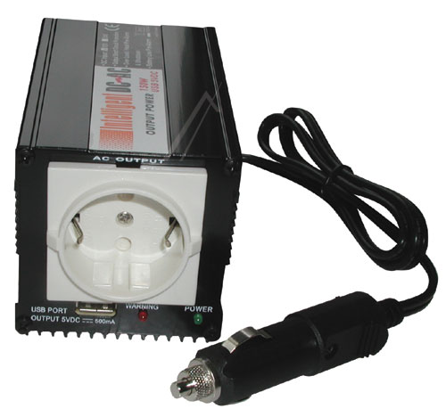

et malheureusement cela n'est pas possible ...... pous plusieur raison c'est que l'alimentation est une alim a decoupage et qu'elle sort plusieur alimentation elle sort du 140 V 12V 8 V a du 5 V
par contre tu peut acheter un convertisseur 12V ---->> 220 V , il faudra juste s'assurer que sa puissance correspond a la puissance du TV
exemple si le TV est un 55W il faudra prendre un convertisseur plus elevé.. et maintenant si le convertisseur est bcp plus gros tu pourra brancher d'autre appareil en 220V
voila une belle photo d'un convertisseur DC / AC 12V 220V

Merci jonathan, c'est sympa, je m'en doutais un peu.  Deux petites questions : j'ai essayé de trouver le schéma ici et dans d'autres forums, j'ai pas réussi; tu peux m'aider stp ?
autre chose, si je met un convertisseur 12V > 220 V, ça risque pas de me vider la batterie en moins de 2 ?  C'est une question que je me suis toujours posée, idem pour l'ordi portable.

Pour la consommation voir au dos de l'appareil et calculer par rapport a la batterie
si une batterie fait 45A et si le TV consomme 2A il peut marcher une vingtaine d'heures.
