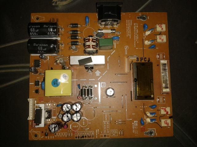

Je viens vers vous pour essayer de solution mon problème d'écran, c'est un LG WP2261-VP, le problème est qu'il s'allume je vois le logo LG puis le bureau windows et il s'éteint aussitôt mais le voyant de l'écran reste allumé. Si je l'éteint et le rallume dans la fouler cela se reproduit. J'ai fait quelques recherches sur le net ce qu'il ma permit de le démonter et faire quelques contrôle visuel mais je ne vois rien de bizarre hors mi la carte d'alimentation qui a quelques petite noirceur (voir photo).
J'aimerai savoir ou contrôler, quoi et comment.
Merci d'avance de votre aide.

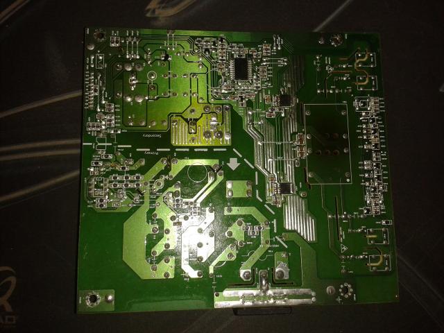

Certainement une mise en sécurité du rétro-éclairage.
Met-nous une belle photo rétro-verso de cette carte.
Tiens-nous informé.

Voila le modèle exact de l'écran.
et la carte:
@Cabx: peux tu m'expliquer comment contrôler ces éléments s'il te plait?
