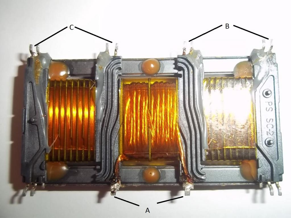

o
Inscrit le: 18 Juil 2012
Messages: 31
MessagePosté le: Dim 18 Mai - 15:43 (2014)    Sujet du message: plus d'image Répondre en citant
après dessoudure voici les mesures trouvées des bobines
1ère bobine en A:00,6 ; en B:1199 ; en C:1203
2ème bobine en A:00,7 ; en B:1228 ; en C:1189
3ème bobine en A:00,7 ; en B:1201 ; en C:1192
Qu'en pensez-vous?Merci.
verwil
Inscrit le: 24 Juin 2011
Messages: 1 127
MessagePosté le: Dim 18 Mai - 20:06 (2014)    Sujet du message: plus d'image Répondre en citant
Les valeurs  sont correctes.
