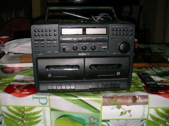

Je possède une chaîne HIFI Sony CFD-750L, et j'ai un problème.
Quand on écoute un disque ça saute, la radio quand à elle, elle marche très bien.
Les platines K7 A et B ne fonctionnes pas correctement.
Platine K7 A : Je peux lire les cassettes, faire stop, pause. Mais pas de rembobinage ni de bobinage.
Platine K7 B : Alors la ce n'est pas la peine, elle ne fonctionne pas ou presque, quand je presse le Play, le bloc de tête monte, j'entend un bruit de moteur et rien d'autre
Je pense pour la platine K7 B que les courroies ont du sauter.
Et pour la platine K7 A que ce sont les courroies des bobine qui se sont détendu.
Existe t'il des tournevis long, car avec celui que j'ai, je ne peux pas atteindre les vis interieure.
Voici une photos.

CD : bloc optique à changer (20 à 200e suivant le modèle)
Lecteur K7 : courroies (20 à 80e)
