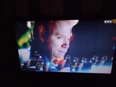

bonjour, j'ai le sentiment d'avoir le même type de panne sur un LE22C450E1WXZF, image très lumineuse, comment me procurer cette carte et à quel cout?
steph36
Sxl
Inscrit le: 27 Sep 2013
Messages: 77
MessagePosté le: Ven 24 Jan - 21:02 (2014)    Sujet du message: [Résolu] samsung LE22C450E1WXZF image très lumineuse Répondre en citant
Bonsoir, il faudrait une photo du défaut pour être sûr, et ensuite voir mon message juste au-dessus !

MessagePosté le: Lun 3 Fév - 14:34 (2014)    Sujet du message: [Résolu] samsung LE22C450E1WXZF image très lumineuse Répondre en citant
bonjour Steph
je crois si je dis pas de betises que ta tv ne possede pas de carte t-con (c'est la meme serie que la le32c450 qui n'en as pas)
intégré a la dalle donc.......dalle hs....

MessagePosté le: Lun 3 Fév - 20:15 (2014)    Sujet du message: [Résolu] samsung LE22C450E1WXZF image très lumineuse Répondre en citant
steph 36
regarde ici
http://www.leboncoin.fr/image_son/581195512.htm?ca=2_s
je pense que tu comprendra....et j'ai moi meme un de ces televiseurs avec la meme panne
je suis categorique>>>>>dalle hs!!!!

MessagePosté le: Lun 3 Fév - 20:49 (2014)    Sujet du message: [Résolu] samsung LE22C450E1WXZF image très lumineuse Répondre en citant
je confirme, sur ce modèle c'est un grand classique (malheureusement)
