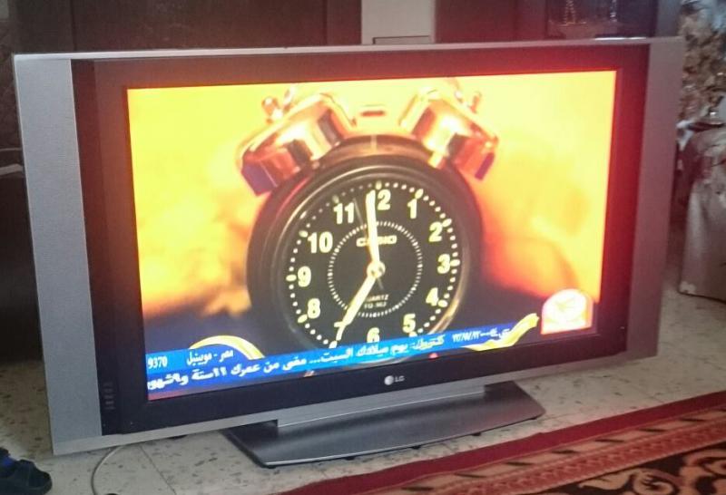

Malgré que ca a pris longtemps pour réussir a avoir une nouvelle Z-sus
Mais enfin  Okay
Je tiens a vous remercier sincèrement " Jules" vous etes mon sauveur plutôt notre
mes 2 enfants vous en seront reconnaissant puisque depuis ils l'ont envahie  Rolling Eyes
