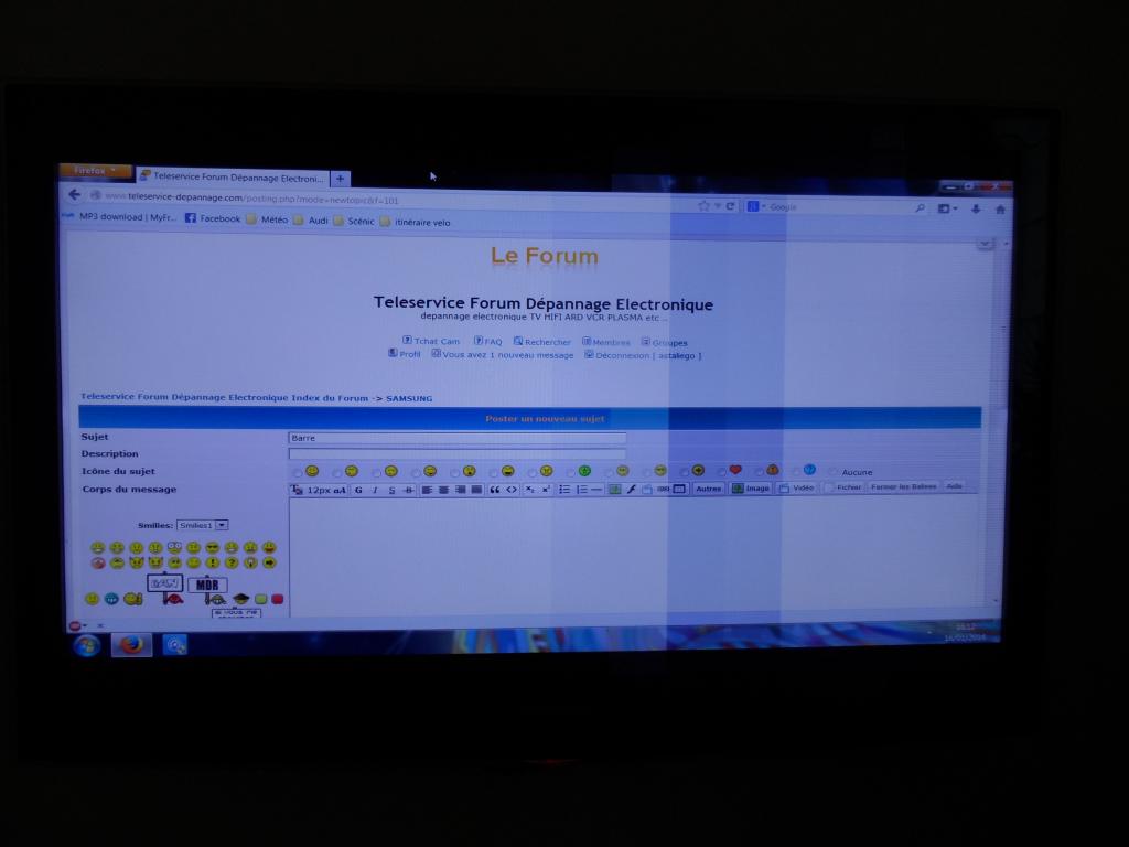

Et c'est après tout ça qu'une barre verticale semi transparente est apparue coté droit :

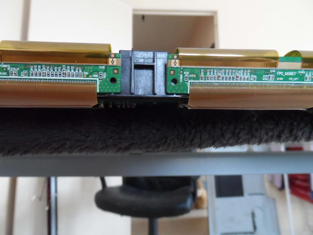

Comme le suggère Sxl, j'ai donc démonté la bête pour voir l'étendu des dégâts au niveau de la nappe de la carte Tcon côté la où le défaut apparait sur la dalle.
Voici une photo des nappes :

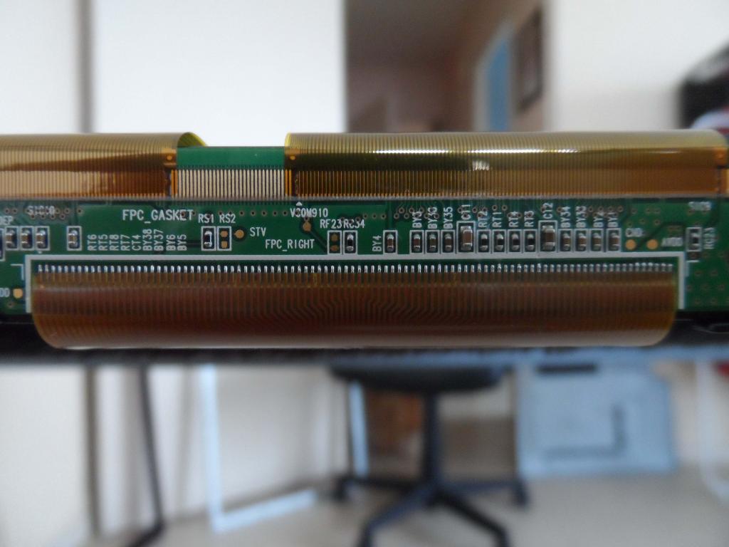

Et voici une photo de la nappe "endommagée" de droite, là où le défaut sur la dalle apparait :
On voit nettement que la nappe de la dernière photo (celle endommagée) est partiellement décollée ou déssoudée ... Est-il possible de "déssouder", puis de ressouder la nappe "endommagée" ? ou pas du tout ?

NAPPE OXYDEE.  ESSAYE DE NETTOYER AVEC UN BON PRODUIT. PAR EX NETTOYANT FLUX DE SOUDURES AVEC PINCEAU .. . TOI ET TA CHANCE

Effectivement, un petit coup de nettoyant de flux, pour carte électronique, etc vaut le coup d'être essayé ! A frotter délicatement avec une vieille brosse à dents !
Par contre dessouder la nappe et la ressouder, il faut maîtriser le fer à souder... Déjà il faut un bon fer, réglé sur 320°C environ sinon la nappe va fondre sans avoir le temps de dire ouf !

J'ai pas dit que ça allait être facile et que ça allait marcher à coup sûr ^^ Il faut nettoyer là où c'est accessible parce que dessous ça va être dur à moins d'être équipé et d'avoir une certaine expérience. Ca vaut le coup d'essayer au moins...
