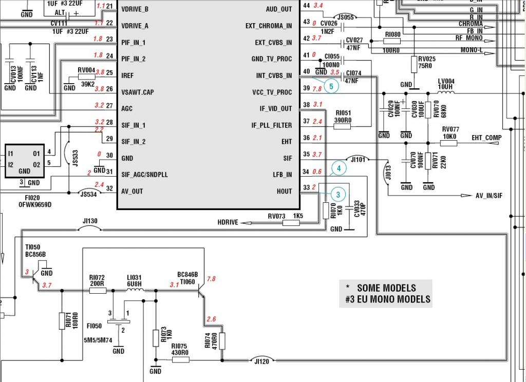

Mon problème, c'est que je n'ai pas d'oscilo à la maison. Mai je vais contrôler le circuit entre les broches 38 et 40 de IV001 (en diode-mettre).

MessagePosté le: Dim 14 Déc - 18:24 (2008)    Sujet du message: Chassi ITC008 bloqué en mode "PMU" Répondre en citant
Regarde si les strap JI120 et JI130 sont présents ,se serait une façon simple de supprimer la reception TV?
