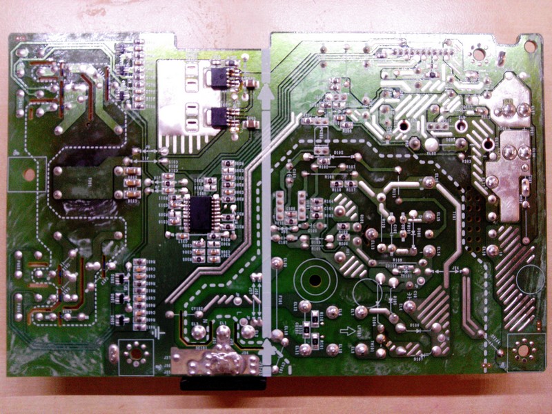

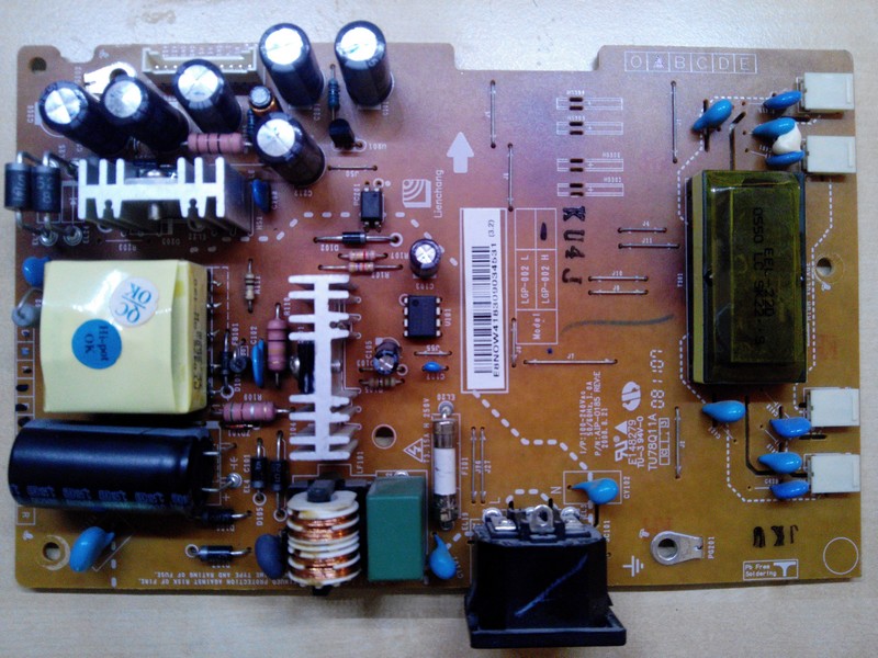

J'ai donc démonté la bête pour voir, mais comme je n'y connais rien, je ne sais pas quoi faire d'autre. Je vous met donc deux photos de la MB de l'écran, une récto et une verso.

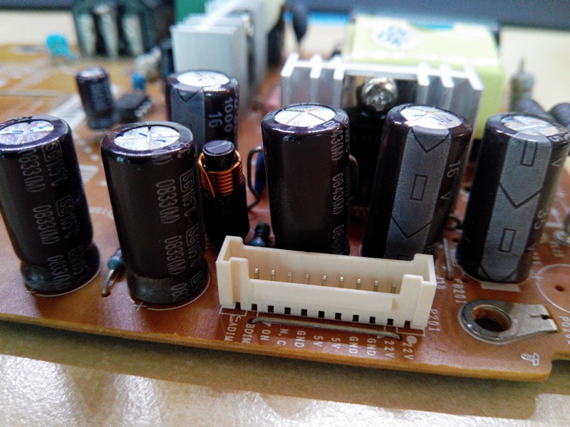

En regardant la photo,il semblerait qu'il y ai 3 condensateurs de "bombés"
entre le connecteur blanc et le radiateur.
Si c'est le cas il faut les remplacer.

Bonsoir, oui, ils sont très légèrement bombés. Vous pensez que le problème pourrait venir de là ?

Re.
Il y a de fortes chances.
Vu leurs faibles coût et comme ils sont en mauvais état remplaçait les,
en respectant leurs caractéristiques et leurs sens de montage sur le circuit imprimé.

Ok, je vais voir ce que je peux faire, mais ne croyez vous pas que le fusible blanc près du branchement d'alimentation pourrait être en cause ?

MessagePosté le: Lun 13 Jan - 11:11 (2014)    Sujet du message: Flatron W2242S Répondre en citant
Bien sur,vérifiez sa continuité.

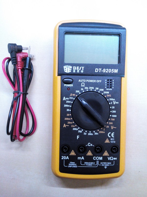

Bonjour tout le monde ! Voila, j'ai reçut mon multimètre.
Je vous met une photo pour que vous puissiez voir la bête et que vous puissiez m'indique la marche a suivre pas-à-pas pour tester les différents éléments à vérifier. (si vous le voulez bien, merci)
Je vous met aussi une photo des condensateurs bombés pour mieux se rendre compte du phénomène.
