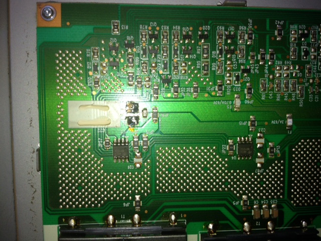

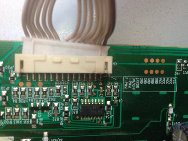

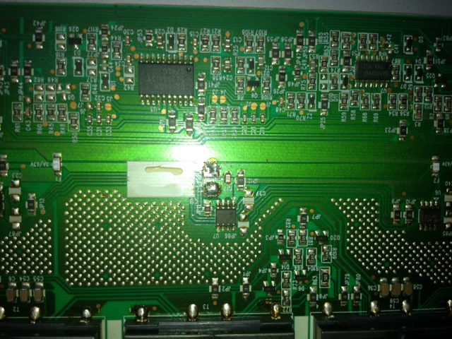

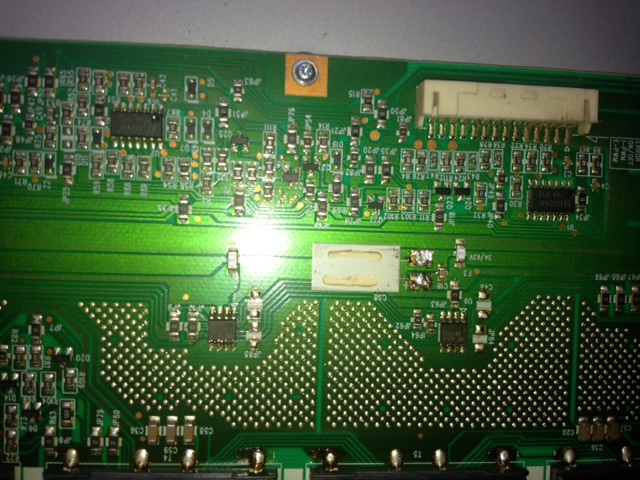

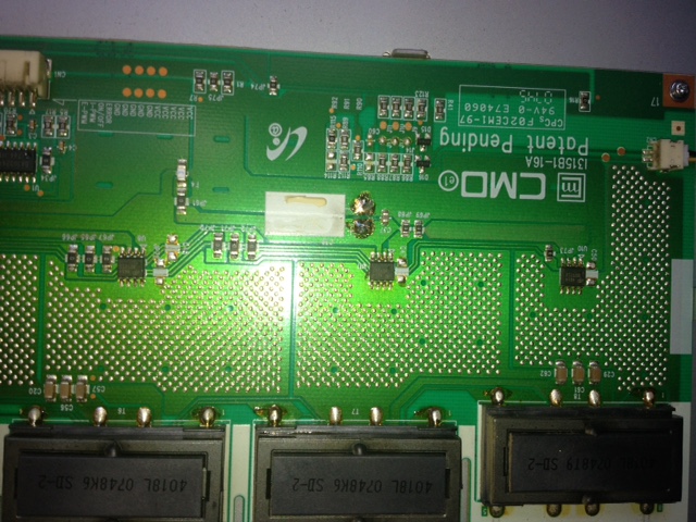

voici les photos de l'inverter (j'ai vérifier les fusibles sur cette dernière tous ok) les condos sont absent puisque j'ai dessouder pour test

regarde cette photo lorsque je connecte le connecteur de cette maniere j'ai le retroéclairage
