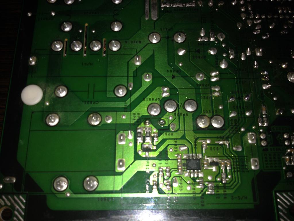

MessagePosté le: Lun 24 Aoû - 11:37 (2015)    Sujet du message: lcd Samsung le32r86bd en panne Répondre en citant
Alors voici une video de la tension board connecter puisque sans cette derniere tendion a zero.
Et voici une photo de l'alim
dletendart
Inscrit le: 30 Mai 2009
Messages: 24
MessagePosté le: Lun 24 Aoû - 11:53 (2015)    Sujet du message: lcd Samsung le32r86bd en panne Répondre en citant
Et le verso de l'alim
