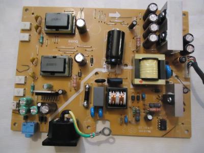

court circuit sur la carte d'alimentation d'un moniteur Benq :
le fusible est claqué et le gros condensateur noir (450V - 120 µF) étaient HS.
(Une borne du condo était brisée)
En remplaçant les 2 composants et en rebranchant, le nouveau fusible a claqué aussitôt.
Je pense avoir un court-circuit ailleurs.
je pense au transformateur mais pas sur!!! comment savoir d'ou provient ce court circuit le reste de la platine semble ok visuellement, merci du coup de main.

Peut être une photo ?
Vérifie déjà le pont redresseur et le transistor C-mos qui pilote le transfo.

voila photo de la platine, je teste quoi exactement?

je vais jouer au rabat-joie mais tu es en présence d'une alimentation à découpage, donc la réparation c'est :
KIT DIODE + TR + MOS + Capas.
Achètes en une autre, c'est pas cher, et tu pourras comparer en mesurant les éléments.

oui ok la ce serait effectivement la solution de simplicité, on compare les deux puis on voit d'ou vient le problème cependant j'ai un doute sur le site de vente que vous me proposez, on trouve cette platine sur ebay mais au prix de celleci ça ne vaut pas la peine, de plus mon intéret ce n'est pas de changer la platine mais de déterminer d'ou vient le court circuit!!!

+1 avec CLS2086.
Je pense que petit résumé s'impose...
Tu as remplacé un fusible et le condo 120uF/450V et fusible reclaque.
"Je pense avoir un court-circuit ailleurs." oui c'est sûr !
"je pense au transformateur mais pas sur!!!" je n'y crois pas trop ...
Par contre aucune mesure de composants !
"...de plus mon intéret ce n'est pas de changer la platine mais de déterminer d'ou vient le court circuit!!!" bien sûr mais là ça va être difficile.
Sans aucune mesure de ta part, personne ne pourra t'aider ...

quelle mesure dois je effectuer, merci à tous de m'aider à résoudre mon problème
voila la photo de la platine!

Rolling Eyes démonte les diodes et les transistors et mesure les dans tous les sens en mode ohmetre.

http://www.cdiscount.com/high-tech/accessoires/kit-reparation-module-alimen…
exemple typique du nécessaire des pièces pour réparer une alimentation... toute ces pièces doivent être impérativement changées, sinon pouf... RIP
