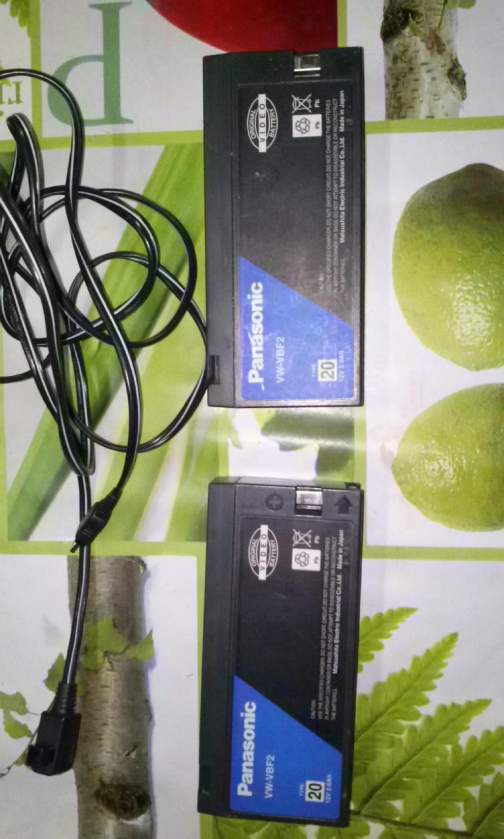

Les batteries sont des Panasonic VW-VBF2.

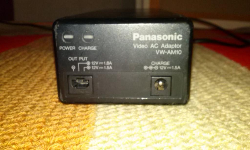

Voici les photos du chargeur ( ce sont les 3 mèmes)

Je pense que les chargeurs sont OK (j'ai un peu regardé la doc VW-AM10).

Met-nous une photo des batteries.
Il s'agit de ce type de batterie ? : http://www.amazon.fr/cellePhone-Batterie-compatible-Panasonic-VW-VBF2-E/dp/…

Bonsoir, oui ce sont bien ces batteries la, sauf qu'il n y a pas le E à la fin.

Voila ce qu'il y a de marquer sur les batteries :
TYPE 20 12V 2.0Ah

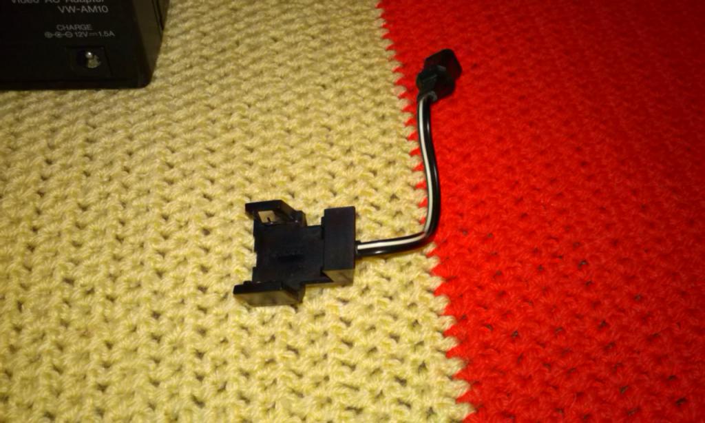

Et il y avait un câble fournit avec la caméra Panasonic AG DP200 et je ne sais pas ce que c'est, ni ou sa va sur la caméra d'ailleurs.

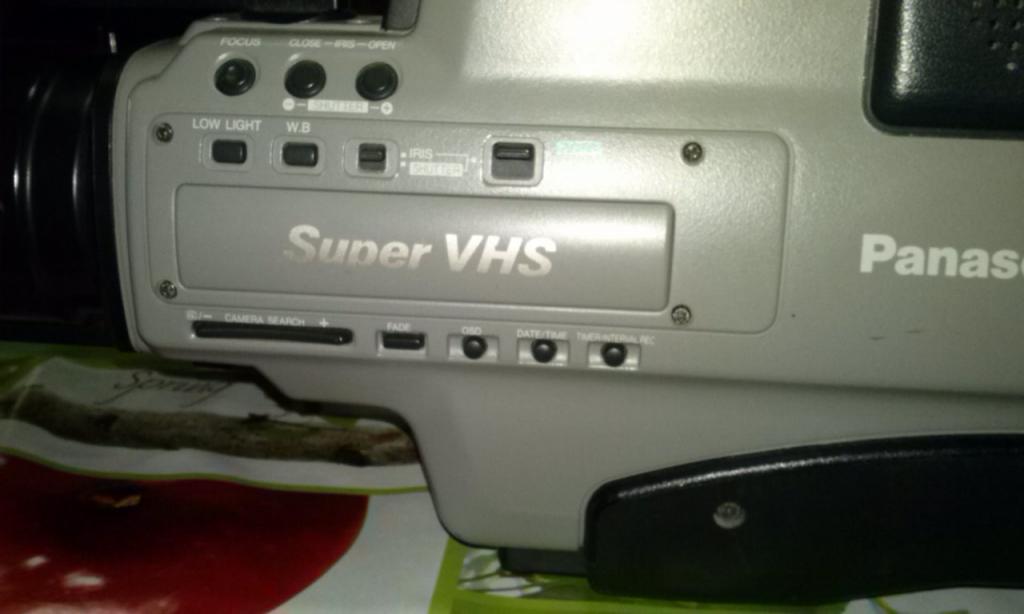

Et j'ai vu que sur des photos du net, que l'on pouvait, sur cette caméra, retirer le "Super VHS", comment je fais pour l'enlever ? Car il y a plein d'autre bouton.

Ma première question concerne la deuxième photo. A quoi correspond exactement ce câble? Car j'en ai un avec une caméra AG 455 qu'on m'a donné mais pas de notice explicative.
Ma deuxième question concerne cette petite boite qui apparemment est le chargeur de batterie de ce que j'ai compris. Malheureusement je n'ai pas les câbles qui relieraient cette boite à la caméra. Savez-vous où je peux en récupérer et/ou le nom de ces câbles?
