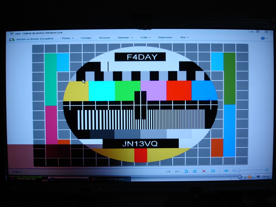

Default constaté : bande horizontale sur le bas de l'écran qui fonctionne mal (voir photo).Les mesures effectuées :
Démontage de la dale et verification des connectiques + verif connectiques vers T-CON + verif connectique entre T-CON et carte principale.
Une bande en bas de la dalle fonctionne mal, l'image est trés dégradée en bas coté gauche et normale en bas à droite.
La panne a été franche, elle est apparue un jour à l'allumage.
Pas de changement depuis.
Bien sur aucun impact sur la dalle.
Le diagnostique d'une grande enseigne est dalle HS (sans avoir démonté quoi que ce soit pour vérifier bien sur).
Effectivement ça semble être plausible.
J'ai immédiatement pensé à un probleme de nappe sur la dalle mais en manipulant il n'y a aucun changement, le défaut est constant.
L'image étant solarisée sur la partie la plus dégradée en bas à gauche, je me demande si ce ça ne pourrait pas être un probleme de T-CON???.....

peux tu me donner la ref de la T-con car je pense que le pb vient de là et je peux surement te la réparer
contactes moi par MP ou mail si tu es intéressé

De plus en recherchant un peu, chez Sharp il y a visiblement peu de cas de dalles HS....
Je regarde ça ce soir et je te dis en suivant par mail.
En tout cas c'est une T-CON fabriquée par Sharp.

La ref de la T-CON est 4129TPCPWBXRUNTK
Sur les conseils de Didier, on s'oriente vers la T-con.
Elle est dispo sur ebay en occase mais je trouve les prix un peu élevés quand même.... Mr. Green
