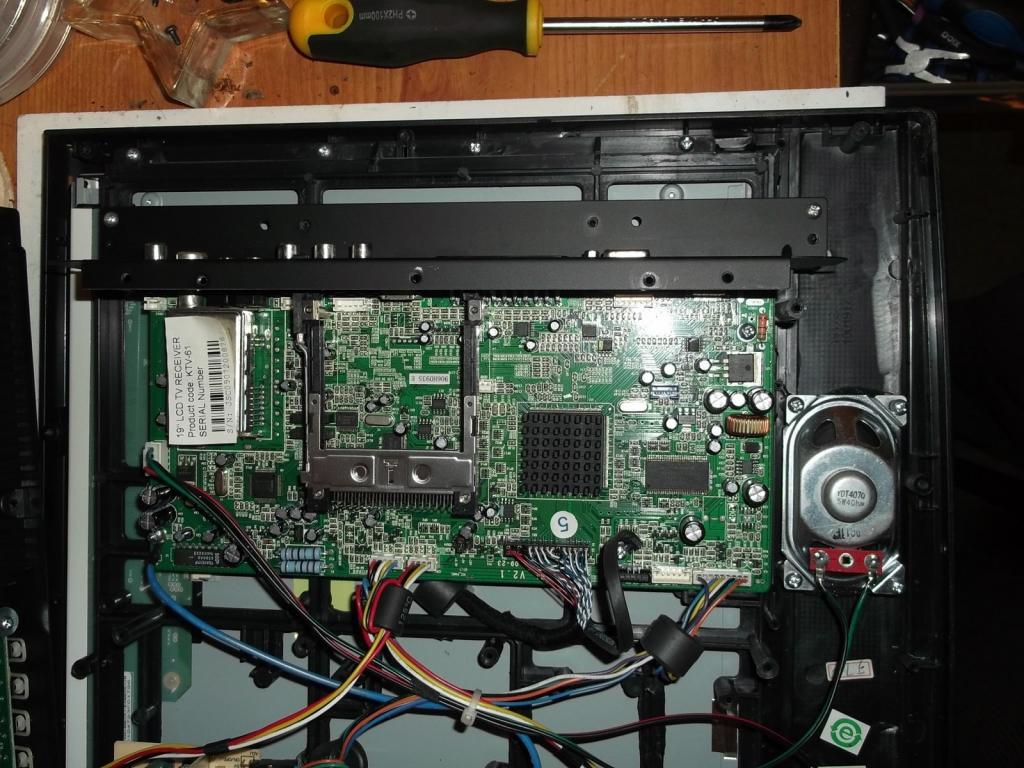

Ce matin j'ai trouvé un Denver 19 "   KTV-61
En fait au départ je pensais qu'il s'agissait d'un moniteur Pc écran plat .
Mais je me suis vite rendu compte évidement qu'il s'agissait d'une TV qui jouit d'une réputation pas mauvaise .
Je l'ai donc branchée : lumière rouge mais sans départ .
Et donc ouverte .
Une bizarrerie attire l'attention immédiatement : à l'arrière ,entre la prise péritel et trois prises coaxiales audio vidéo , il semble  y avoir un tiroir .
Ce tiroir est vide .
Et naturellement je ne sais pas à quoi il correspond .
Peut être facultatif , mais peut être important .
Alors avant d'aller plus loin , si quelqu'un a la réponse , je l'en remercie .
Vous verrez ce petit tiroir vide en haut à gauche unpeu décentré au dessus de la carte maîtresse .
Le haut parleur naturellement en position normale est en bas Il y en a deux . ( Donc l'image normale serait une rotation vers la droite un quart de tour

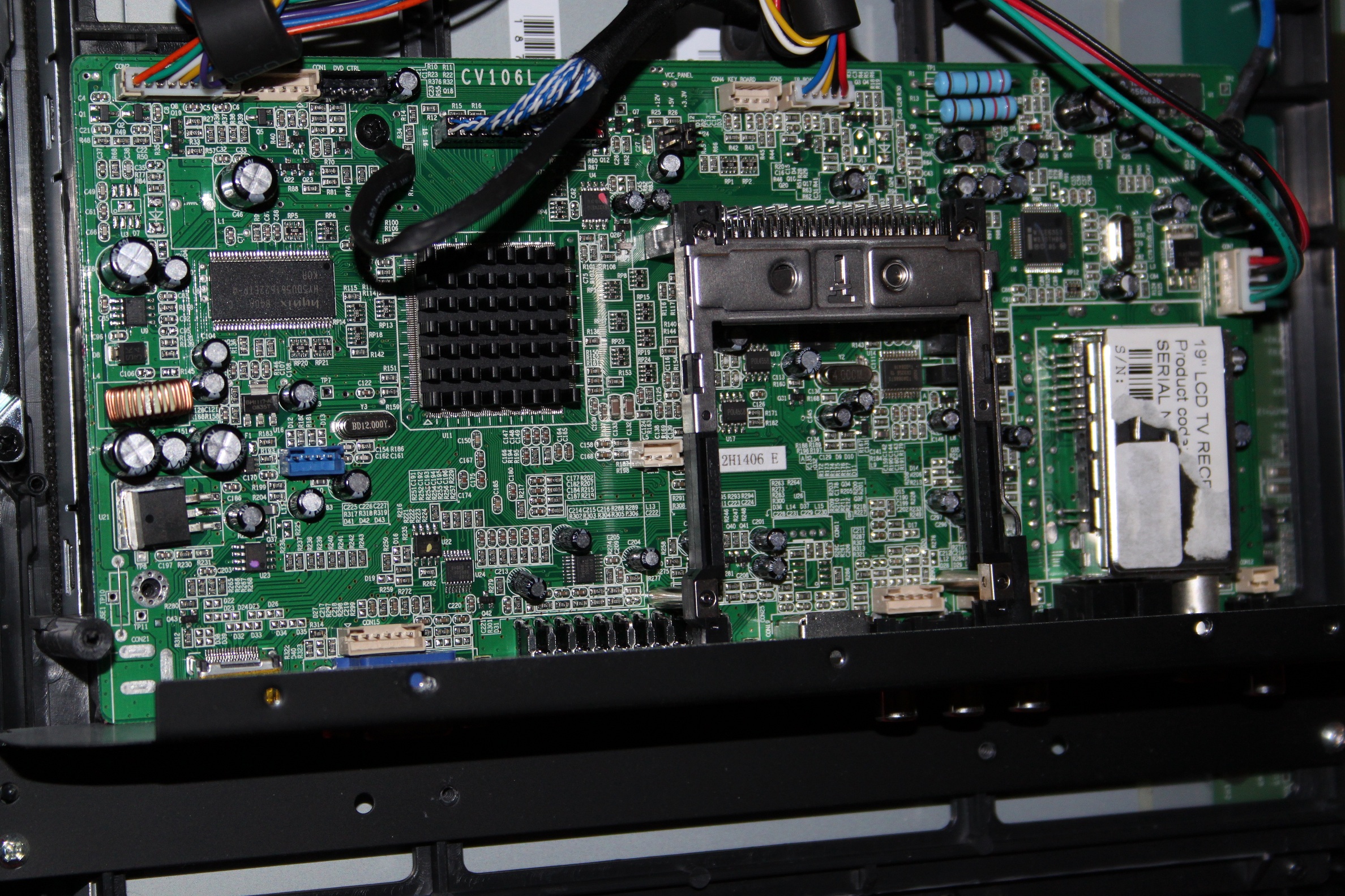

MessagePosté le: Dim 5 Jan - 10:34 (2014)    Sujet du message: TV KTV-61 . Manquerait une pièce ? Répondre en citant
Dans ce forum, sur un autre post, j'ai vu cette image provenant d'un TV Denver KTV-61 comme le tien mais je ne vois pas ou est la différence:

Il s'agit d'un port pcmcia qui est utilisé en général  avec une interface pour loger une carte canal+ sat ou TNT  ou autre  application...c'est une option sur votre châssis qui n'est peut être pas activée sur votre Tv.
Ceci n'empêche pas votre Tv de fonctionner ...du moins la panne n'est pas là.cherchez plutôt du côté de l'alimentation principale.
Cdt. Duveu

MessagePosté le: Dim 5 Jan - 14:27 (2014)    Sujet du message: TV KTV-61 . Manquerait une pièce ? Répondre en citant
Salut Claude 49 et duvdu,
Ben s'il 'agit de la même  série TV pas étonnant que les images soient voisines ...
Mais en dehors de ça ?
Au fait:  la TV s'allume , passe au vert  et sur un décodeur donne du son mais une image très psychotique .
Difficile à décrire mais parfois je reconnais fugacement par exemple  le logo ARTE .
Donc si le tiroir est en option , la panne vient d'ailleurs ...
Oui mais d' où      Crying or Very sad
Cordialement ...
