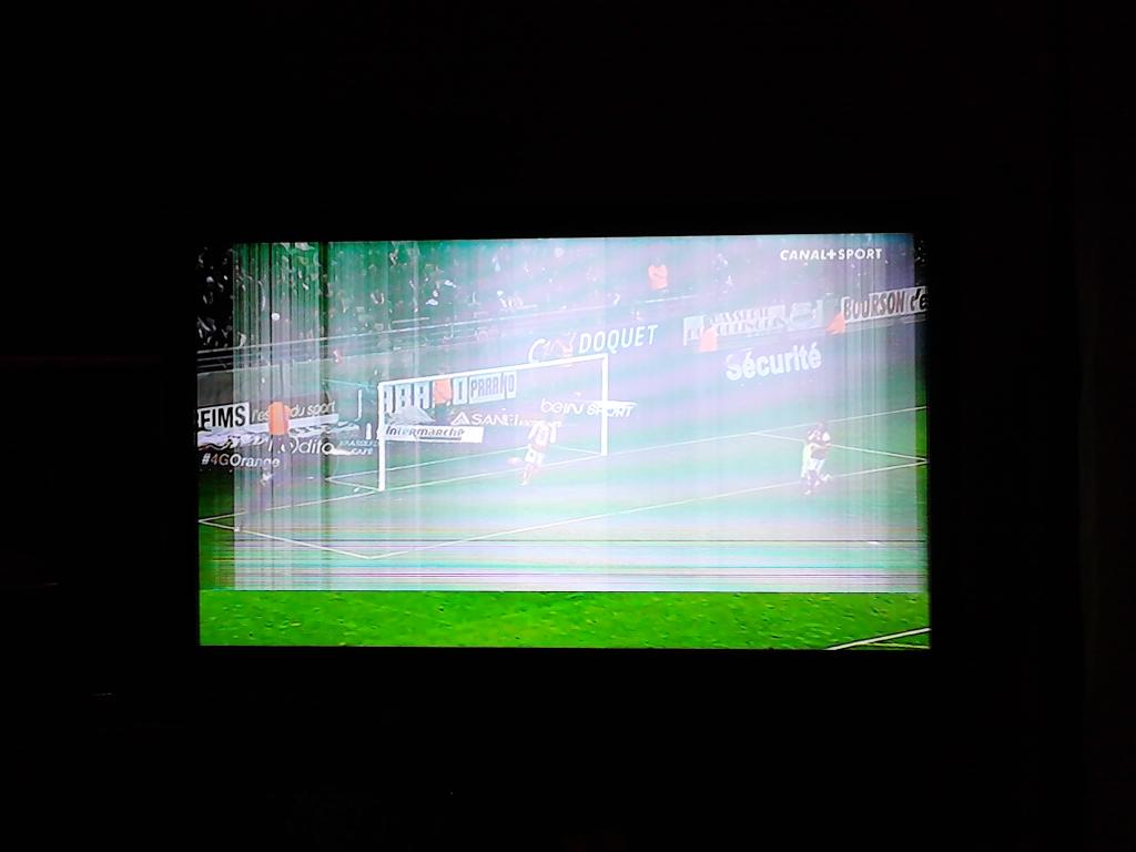

bonjour a tous
la qualite d image est devenue tres mauvaise ( voir photo )
je n ai pas vu de composants abimés sur les differentes cartes !
quelqu un pourrait m 'aider a diagnostiquer la panne
d' avance merci

MessagePosté le: Sam 4 Jan - 19:58 (2014)    Sujet du message: samsung ue32c4000 qualite d image Répondre en citant
Bonjour a tous
ma TV LED a un pb de qualité d'image ( voir photo jointe )
j' ai démonté le panneau arriere mais je rien vu de particulier
quelqu'un pourrai t il m 'aider a solutionner cette panne ?
d' avance merci

Pour ton souci Question , peut être la dalle ou la carte T-con, voir aussi le câble de liaison  LVDS.
Attends d'autres avis.

Je prends le train en marche car mon ue32c4000 a une panne qui ressemble.
Après quelques minutes, des raies apparaissent puis l'image devient blanchâtre avec des images fantômes. Le son est OK
J'ai commencé à vérifier les alims et a un peu tout examiner mais je n'ai rien trouvé d'anormal.
Sur ces télés à led très récents, la carte tcon est, il me semble intégrée à la dalle.
Je voudrais savoir si quelqu'un a avancé sur le sujet.

La dalle est ref LTF320AP10 et selon la piste polonaise, il y aurait des soucis du coté d'un circuit intégré TPS 65171.
(http://www.elektroda.pl/rtvforum/topic2646721.html)
J'ai remplacé C67 et C76 que j'ai identifié comme étant des 10µ secs en série sur le 28 volts. Mais hélas rien de changé.
Le 12 Volts est correct et le TPS 65171 est assez sensible au froid mais c'est normal car il y a une thermistance dans son environnement.
Mis à l'abandon en attendant mieux.

je me permet de poster car j'ai la même panne.
As tu évoluer dans ta recherche de panne ou toujours pareil.
J'ai rien trouver d'anormal sauf qu'a froid durant 30 seconde , l'écran fonctionne normalement.
Je suppose qu'un composant se met en défaut une fois chaud mais lequel.

j ai une tele pareil UE32D400 il s'alume mais y'a pas d'image que des rayons sur l'ecran
j'espere que vous pouvez m'aidez si vous avez trouvez quelques chose,

Pour la photo c'est la meme qu'au début du post soit une image blanchatre avec un gel de certaine image.
Question:
La tcon est t elle sur la dalle ou dans la main board.
