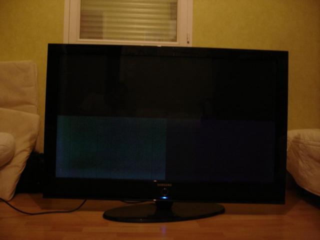

Je viens de remettre le Buffer Down sur la mienne et j'ai allumé.
Ben j'ai le même probleme que toi....
Sur la demi-image du bas j'ai de la neige, pas d'affichage des menus (ou tres tres faible) et des bandes verticales dégradées de droite à gauche.
En mettant une source via HDMI j'ai le son qui arrive et se coupe au bout d'une à 2 secondes.
Les radiateurs de la Ymain sont froids.
Les radiateurs des buffers X sont tiedes.
Je crois que je vais déballer la partie basse de l'écran pour acceder aux buffers X et controler ça....

.moi j' ai pas de neige jute un peu eclairé en gris.Là j' ai juste connecté la y buffer down ,il faut que je resoude une puce sur la up.
@JPAT ta pas la up,pour essayer tout connecté voir si sa change quelque chose,moi j' ai du son en continu nickel.

De mon coté, ce n'est pas vraiement de la neige, je dirais plutot du bruit.....

je laisse tombé encore une panne l' écran s'est allumé entièrement mais pas de vidéo , puis après quelques mesures plein de trait de couleur et sifflement de l' alim et bruit bizarre.
et reclacage des  2 y buffers Sad
