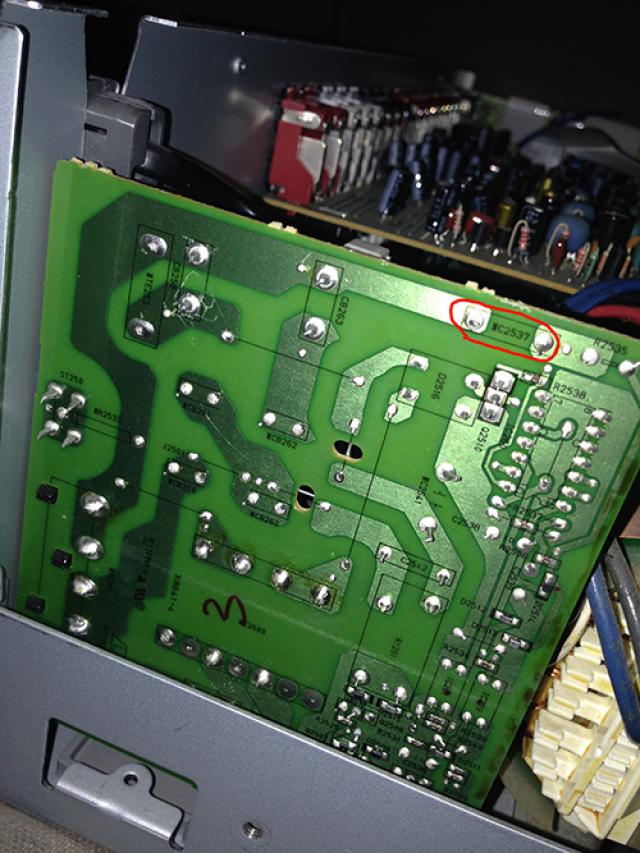

Désolé de cet enthousiasme prononcé, mais MERCI à ce forum qui après une petite heure de recherche m'a permis de réparer mon tout précieux Ampli Yamaha RX-V861.
Voici ce que j'ai fait : Shunter (court circuiter) C2537.
Maintenant mon problème, c'est que cela ne va pas tenir, j'aimerai savoir quel composant mettre à sa place pour tenir ?
Je suis plus qu'un amateur, mais avec des recherches j'ai pu le faire redémarrer ! Merci encore !
Encore besoin de votre aide pour la suite !
Thomas

MessagePosté le: Ven 27 Déc - 21:15 (2013)    Sujet du message: [Résolu] Yamaha RX-V861 qui ne s'allume plus Répondre en citant
Bonsoir Kye2207,
Bienvenue sur le forum.
Désolé mais, sujet déplacé et titre édité........
"Voici ce que j'ai fait : Shunter (court circuiter) C2537." ça c'était pas une bonne idée ...
"Maintenant mon problème, c'est que cela ne va pas tenir, ..." a mon avis pas très longtemps ...
Voilà la valeur d'origine du condo C2537 => 22nF/630V et peut être remplacé par un 22nF/275V~/X2.
De très bonnes fêtes de fin d'année à tous.

MessagePosté le: Ven 27 Déc - 21:38 (2013)    Sujet du message: [Résolu] Yamaha RX-V861 qui ne s'allume plus Répondre en citant
Bonsoir et merci pour les réponses.
Effectivement maintenant ca marche plus du tout, il n'y a même plus de 220V mais 180V...
Pourtant il a redémarré mais je crois que j'ai cramé  la pièce entouré de vert, avec quelle pièce je peux la remplacer ?
Je ne trouve pas de manuel technique pour mon ampli, et celui donné sur l'autre sujet ne correspond pas avec les références de mon ampli.
Merci pour votre aide.
Thomas
Yamaha RXV 861 + Focal 5.1
MessagePosté le: Ven 27 Déc - 21:57 (2013)    Sujet du message: [Résolu] Yamaha RX-V861 qui ne s'allume plus Répondre en citant
Espérant qu'il n'y a pas plus de dégât, d'où l'utilité d'ouvrir un sujet ou de demander avant de faire ...
Alors la pièce R2535 est une résistance de 2,2 KOhms 1/2W.

MessagePosté le: Ven 27 Déc - 22:05 (2013)    Sujet du message: [Résolu] Yamaha RX-V861 qui ne s'allume plus Répondre en citant
Merci beaucoup pour vos réponses rapides !
Demain je vais acheter la résistance et un 22nF/275V~/X2 !
Je remplace et je vous tiens au courant !
Bonnes fêtes de fin d'année également.
Thomas

MessagePosté le: Jeu 2 Jan - 00:16 (2014)    Sujet du message: [Résolu] Yamaha RX-V861 qui ne s'allume plus Répondre en citant
Bonsoir et bonne année ! Smile
Merci pour vos réponses et à ce forum, j'ai pu réparer mon super ampli pour 1.30€ Smile
J'ai donc acheté une résistance de 2,2 KOhms 1/2W et un condensateur 100nF/630V au lieu d'un 22nF/630V car il n'y en avait pas.
Le vendeur m'a dit que ça serait même mieux, en tout cas mon ampli marche très bien depuis 3jrs !
J’espère que cet échange et mes photos serviront à d'autres.
Je rappelle que mes symptômes était : difficulté à s'allumer, puis impossible de s'allumer.
A bientôt !
