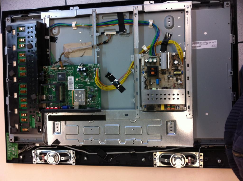

Bonjour a tous,
Je recherche de l'aide pour ma TV Grandin qui a un petit soucis... Smile
     le petit voyant de veille clignote en permanence, puis lorsque je sélectionne une chaine, celle-ci apparait normalement pendant 2-3s puis l'écran s'eteind durant 5-6s, et ré-affiche normalement durant 2-3s, puis se ré-éteind, etc, etc...
     J'ai controlé les Tensions de la carte Alim :
                                                Sortie vers la Main :    +5Vs Ok
                                                                                   24V Ok
                                                                                + 12V OK
                                                 Sortie Vers Inverter : +24V Ok
Marque : Grandin
Model : LCH 3208W
Réf carte Alim : FSP223-3F01
Réf MAIN : YCR190R-3 V.0
Réf Dalle : T315XW02
Merci pour votre aide,
JFC.
