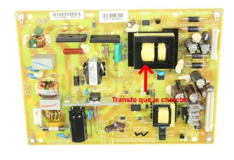

jaja31
Inscrit le: 11 Juin 2014
MessagePosté le: Mer 11 Juin - 10:55 (2014)    Sujet du message: Toshiba 26EL833F - Bloqué en veille Répondre en citant
Bonjour BeFree,
Avez vous toujours votre vieille carte alim 75025229?
Je vous demande cela car sur ma carte alim 75025229 qui vient de ma TV 26EL833 le transfo principal siffle et je n'ai pas réussi à empêcher ce phénomène.
Je cherche donc à remplacer que ce transfo car tout le reste fonctionne.
Je ne souhaite pas acheter une carte 75025229 qui fonctionne car c'est trop chère.
