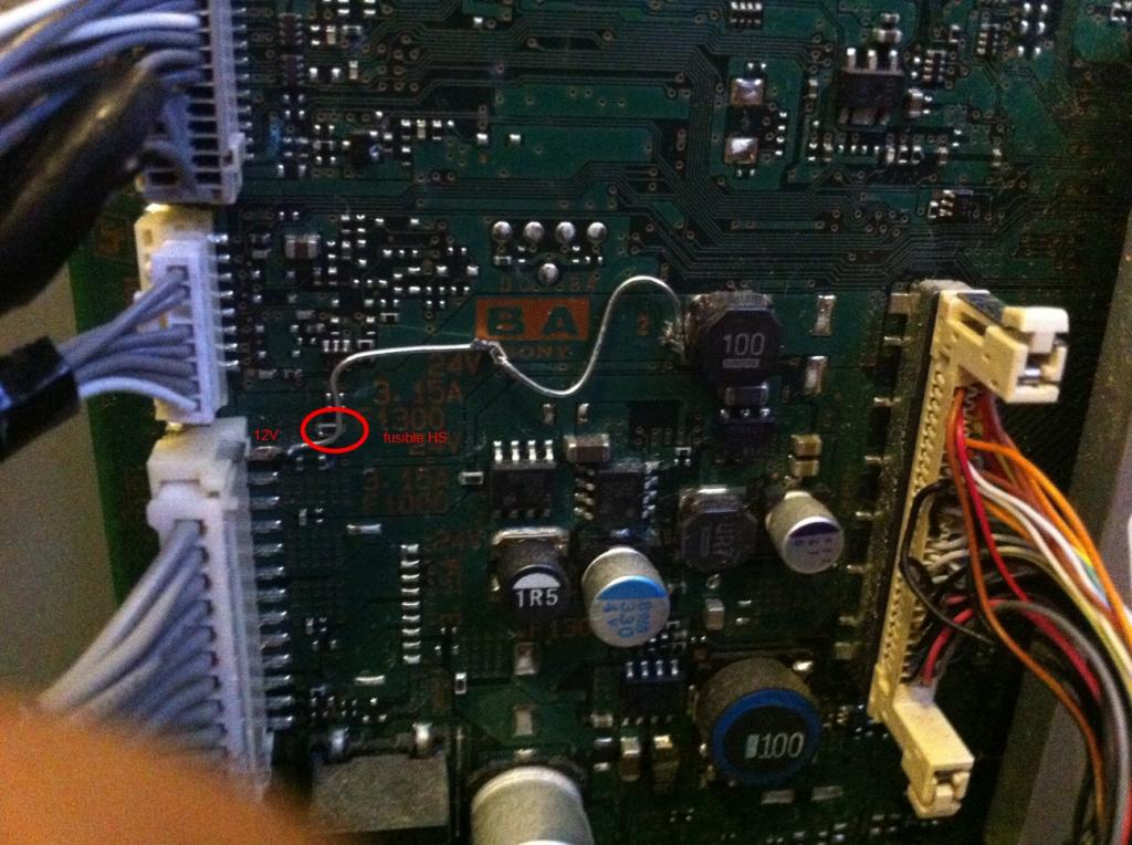

je fait une petite vérification de la TCon ... 0,5 Vdc en entrée ; Verdict : Pas normal.
Après analyse j'ai trouvé le problème : Un micro fuse était HS sur la carte que j'avais acheté...il n'y avait donc
pas de 12vdc qui arrivait sur la carte Main.
Après un petit montage ou j'ai récupéré celui de la carte HS ;

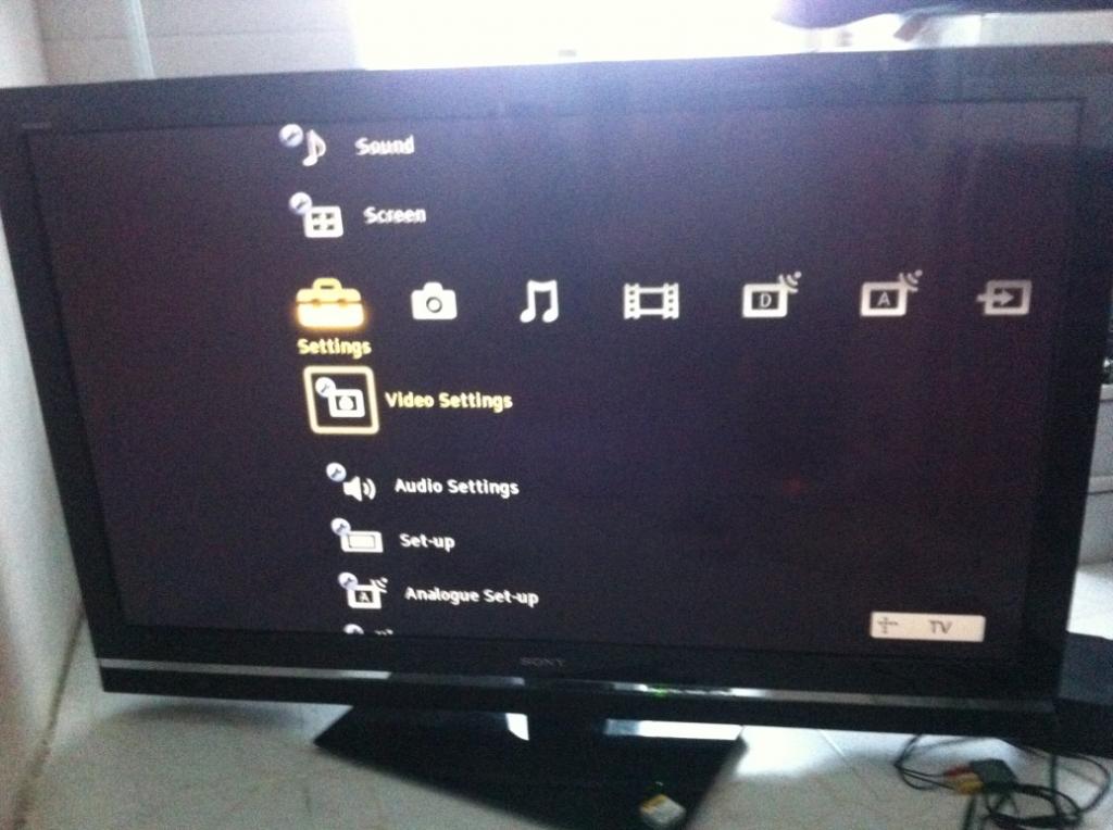

J'ai remis ensuite sous tension pour voir si tout refonctionne :
 Et Bingo!!!

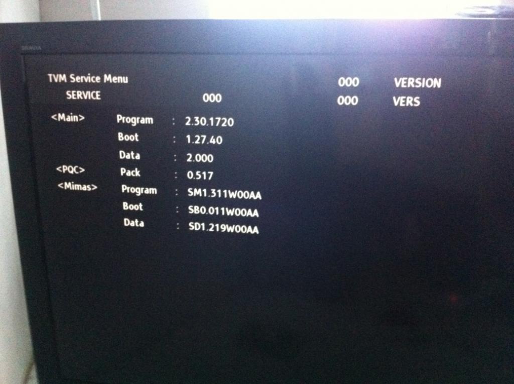

j'ai vérifier ensuite la version du firmware en me mettant en mode service :
Et voila, sujet clos télévision reparée.
