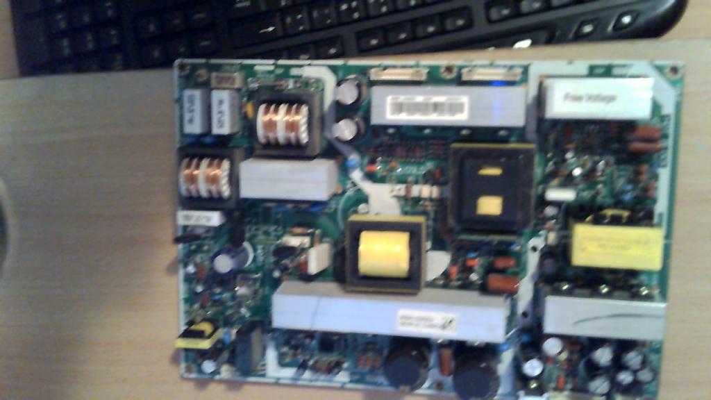

Bonjour, et jespere avoir de l'aide,voila j'ai recu un écran lcd samsung le40r51bx/xed type:re40eo et le probleme et q'il ne réagis plus du tout,plus de led qui s'allume meme pas un petit bruit de démarage,rien nada les condo sont bon le cable est bon la prise aussi,le fusible aussi,le courant arrive bien dans la carte d'alimentation mais rien du tout,si quelqun a déja eu le probleme et quil a résolu son aide serai la bienvenu,voila si vous voulez plus de renseignement.jattend vos réponse avec impatience.cdt

Certainement un problème d'alim ...
As tu un multimètre pour faire des tests ?
Commence déjà par vérifier la tension de sortie "STAND-BY 5V" sur la carte.
Donne nous aussi la référence de cette carte Bn41-xxxxx ?
Pour mettre des photos, voilà un tuto : http://teleservice.xooit.fr/t1734-TUTO-ajouter-des-photos-sur-le-forum.htm

bonjour et merci de votre réponse alors pour un multimetre je vais en avoir un ses jours ci de se qui est de la ref de la carte sais:BN41-00521B,je suis novice alors merci pour les terme technique
MessagePosté le: Jeu 12 Déc - 22:16 (2013)    Sujet du message: tv lcd samsung ne s'allume plus Répondre en citant
Merci pour la référence ... mais pour la photo essaye de faire mieux, désolé mais moi je ne voie pas grand chose.
