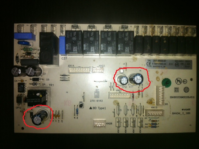

je suis novice et fauché aussi .... donc je ne peut pas faire appel a un dépanneur ou faire de grosse dépenses pour la réparation de mon four
c'est un four de marque Beko modèle: cim302400px , plus rien ne s'affiche pas de lumière bref plus rien.
J'ai tester avec mon multimètre le 240v arrive jusqu’à la carte bandai2. En regardant de plus prés, j'ai remarqué que trois condensateurs 16v1000µf105°C était bombés.
je les ai remplacé(voir photos) remis la carte dans le four, mais rien n'a changé aucune amélioration retour à la case départ.
étant novice, mes compétences en matière de recherche s’arrête ici mais je suis déterminé a trouver la panne
pourriez vous m'aider, me donner des pistes afin de me guider je parcours le net à la recherche de problèmes similaires
merci d'avance.

Avec les photos ça sera plus simple pour pouvoir guider les mesures....

Avec les photos c'est effectivement plus clair.
Commancer par verifier la tension sur C2/C3 qui doivent être en serie ou en parallele.
Il doit y avoir environ 300V continus.
Si ça c'est bon, verifier sur C5, il doit y avoir probabement du 9V ou 12V.

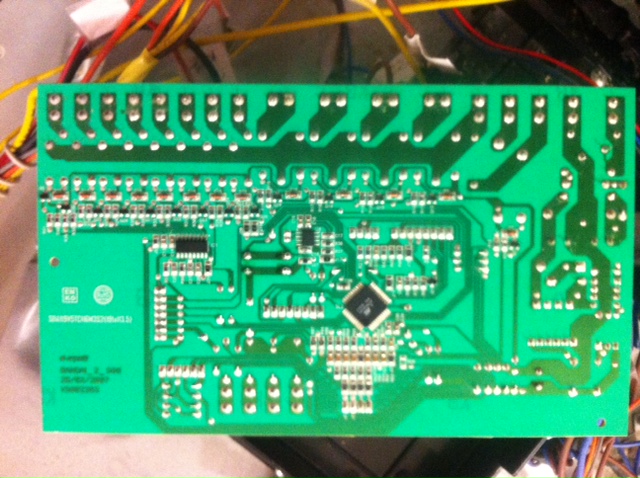

Une autre photo coté piste pourra peut-être nous aider aussi.
