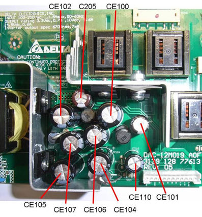

salut cette platine n'est pas dispo pour l'instant chez philips par contre une panne assez classique il faut changer tout les chimique sur l'alimentation bien sur si l'alim n' apas peter completement
info de chez philips
Objet TV ne démarre pas à partir du Standby.
Date de publication : 11/07/08
Description Information :
En cas de panne, la politique service est l'échange de l'alimentation. Par contre, les platines ne sont pas disponibles en ce moment. Après investigation sur les platines, certaines pannes ont pu être mises en évidences.
Solutions :
Remplacer les condensateurs suivant (*) sur l'alimentation/Inverter board 313912877611 (Voir image suivante pour localisation) :
- CE100 1000uF/25V
- CE101 470uF/10V
- CE102 1000uF/25V
- CE104 680uF/25V
- CE105 1000uF/25V
- CE106 1000uF/10V
- CE107 1000uF/10V
- CE110 220uF/25V
- C205 220uF25V

peut tu nous prendre une photo de la carte alim complete a moin que se sois la meme que je t'ai poster plus haut et ou nous prendre une photo de l'emplacement du Q204 car j'ai une alim physique en panne et j'ai beau regarder je ne vois pas Q204 .......
MessagePosté le: Mar 25 Nov - 11:45 (2008)    Sujet du message: CHERCHE CARTE INVERTER PHILIPS Répondre en citant
desoler c'est bon je l'ai trouver LOL je l'avais pas vu pourtant aussi gros que mon pif LOL
alors il est inscrit dessus que c'est un P40NF03L et donc sur datasheet un STP40NF03L

Jai aussi le problème que l' écran est noir, et aussi pas de bruit.
l'allimentation est DAC-12M019 A0F.
J'ai remplacer les condensateur CE100- CE101 - CE102 - CE104 - CE105 - CE106 - CE107 - CE110 - C205  et aussi C222. ( quelqeus de condensateurs etaitent gonflées)
Le probléme etait disparu pour deux semaine , mais maintenant l'ecran et le bruit ne marche plus de nouveau.
Je dois remplacer aussi le Q204?
merci !

j' ai trouvé le problème. Razz Les soudures n'etaient pas bien. Probablement par le transport ou par l'alimentation qui devenait chaud. Pourtant toutes voyait bien.

TV LCD Philips 20PF4121 très propre.
une fois branché rien ne fonctionne!  chouette me dis-je, il s'agit surement d'un fusible! bah non!
Par contre deux condos sont gonflés.(ce106 et ce 107) que j'ai changé et depuis....  rien de plus si ce n'est un petit vrombissement  de la platine d'alim, qui monte dans les aigus puis se stoppe lorsque je débranche le cordon d'alim.
Alors je change tous les autres condos?
