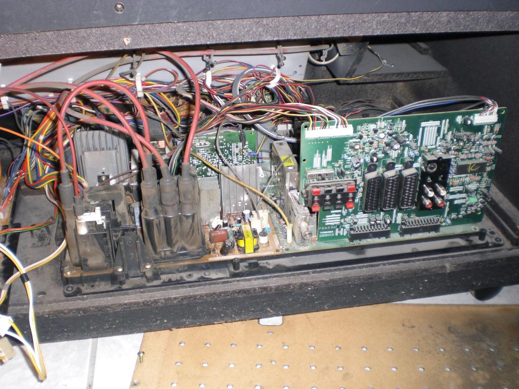

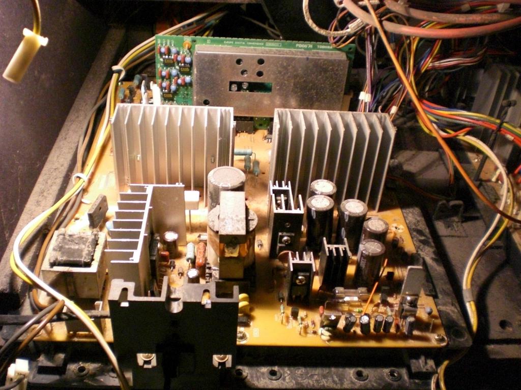

le bu ligne c'est le gros transistor pres de tht (toujours coller au radiateur) ,postes les photos
BEN101004
Inscrit le: 21 Nov 2008
Messages: 10
MessagePosté le: Sam 22 Nov - 13:14 (2008)    Sujet du message: Panne TOSHIBA 55PJ6DG bloquer en veille Répondre en citant
carte de droite
BEN101004
Messages: 10
MessagePosté le: Sam 22 Nov - 13:15 (2008)    Sujet du message: Panne TOSHIBA 55PJ6DG bloquer en veille Répondre en citant
carte gauche vu de derrière
