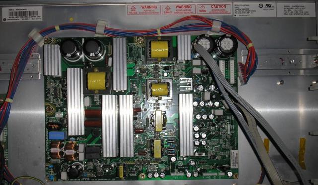

C'est un plasma de récupération dont je n'ai pas la télécommande .
Quand je le branche au secteur , ont entend les grésillements qui indique consommation ou charge .
Par contre , je n'ai aucune led en façade qui s'allume même quand j'appuie sur le bouton on/off sur le côté .
Je l'ai donc ouvert en espérant trouver un fusible grillé mais non . Les 3 fusibles des différentes cartes sont bon .
J'ai parcouru le forum sur les différentes pannes de ce modèle mais je n'ai rien trouver sur le fait que la led de façade ne s'allume pas .
(Par contre si cela peut aider sur la carte d'alim il y a une petite led qui clignote rapidement marqué LED 1, peut être un code panne ?
elle se trouve juste a côté de l'étiquette de la carte)
voici quelques photos pomper sur un autre sujet du forum , même carte ,même modèle ,même dalle mais pas même panne .lol
Je continu mes recherche mais un coup de main serai le bien venu .
merci A+

Pour les references j'ai ça :
Marque :PHILIPS
Model : 42PF5320/10
Chassis: lc4.9E AA (a verifier )
Dalle:LG pdp42v7k462
il me faudrait le schéma de la carte d'alimentation pour essayer de comprendre pourquoi il n'y a même pas la led rouge en façade .

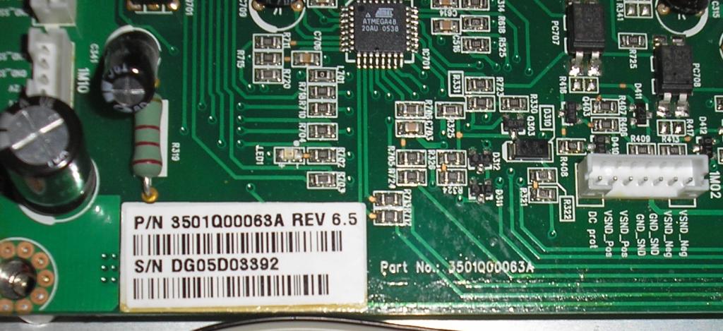

Marque :PHILIPS
Model : 42PF5320/10
La référence de l'alim : DGLP-420S REV .065  2005.03.22
J’espère que c'est cela .

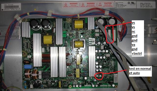

re
j'ai pris des mesure sur ce connecteur et rien aucune tension.
apparemment ,l'alimentation ne fonctionne pas .
je patine grave .
que dois je contrôler ? merci pour vos conseils .

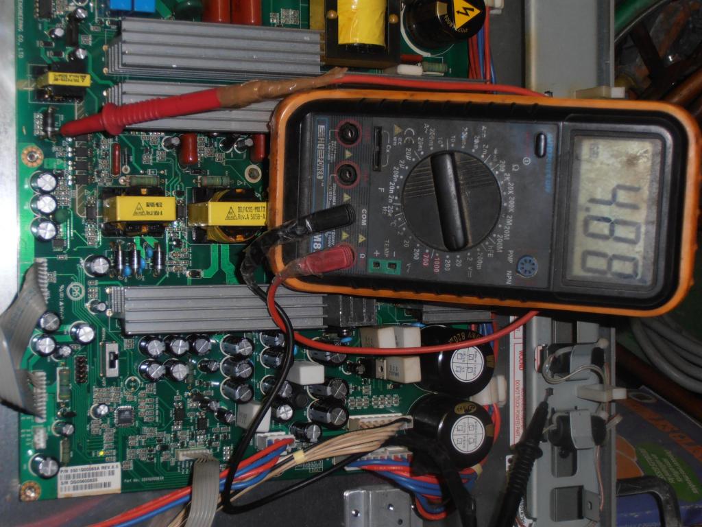

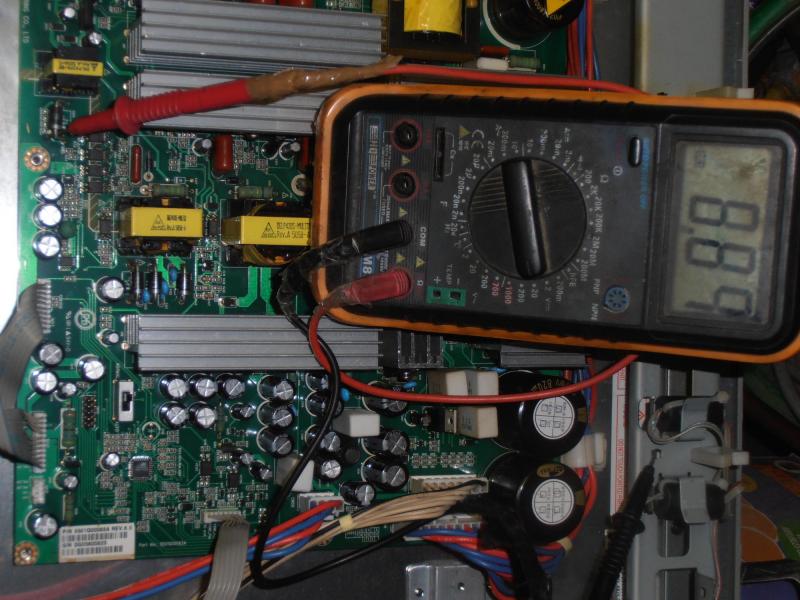

on ma conseiller de vérifier le 5v sur k de la diode .
cette tension varie fortement ,des idées ???
