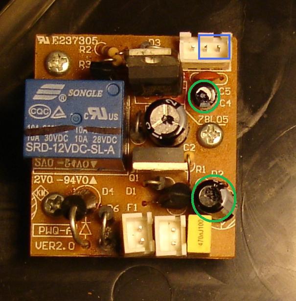

oui le F1 rien et celui a sa droite 26v etant connecte au transfo

Une autre mesure à faire avec le transfo connecté sur la carte.
Voltmetre en position 20V continu.
Faites la mesure entre les 2 points cerclés en rouge ci-dessous.
Il devrait y avoir entre 12V et 14V continus.

avec transfo branche ou debranche pareil  :0.09

Sur les 2 condos entourés en vert, c'est de la peinture ou ils ont coulé?

Là il va falloir identifier clairement Q1....

MessagePosté le: Sam 30 Nov - 18:20 (2013)    Sujet du message: module de brumisateur pour terrarium a reparer Répondre en citant
non c est la peinture

La panne semble être autour de Q1 pour moi.
Le probleme c'est que la ref que vous m'avez donné précédement ne me dit rien de rien....

MessagePosté le: Sam 30 Nov - 19:12 (2013)    Sujet du message: module de brumisateur pour terrarium a reparer Répondre en citant
D2 c'est une diode zener non?
Je ne la vois pas sur la photo.
Mais que vois-je à force de regarder!....
Le petit transistor noir juste à coté du connecteur du transfo, il a son boitier qui est éclaté non????
D'ailleurs c'est peut-être même pas un transistor....
Combien de pattes?
Ya quoi écrit dessus???
C'est peut-être lui qui s'appelle F1, (F comme fusible)...
Je vois mal, la photo est un peu floue.
stefdes
Inscrit le: 29 Nov 2013
Messages: 47
Localisation: 06
MessagePosté le: Sam 30 Nov - 19:51 (2013)    Sujet du message: module de brumisateur pour terrarium a reparer Répondre en citant
alors pour Q1 avec loupe et eclairage
G37   E13005-2
Pour la D2 je ne sais pas ce qu est une diode zener (je ne connais que le nom)
elle est noir est grise inscrit :50v47µF et de l autre coté  WH105°C
                                                                                 1142J
f comme fusible ca serait bien !!! c est un petit cylindre noir a 2 pattes avec un pan coupe :N50D
JPAT
Inscrit le: 20 Juin 2012
Messages: 1 919
Localisation: Bordeaux
MessagePosté le: Sam 30 Nov - 21:17 (2013)    Sujet du message: module de brumisateur pour terrarium a reparer Répondre en citant
Pour D2 ce que vous me donnez c'est les valeurs d'un condensateur, c'est le composant à coté dont je parle.
C'est pas grave, l'autre piste est plus interessante... Mr. Green
Pour l'autre composant, c'est forcement pas un transistor car il aurait alors 3 pattes.
De plus, un fusible c'est cohérent avec la logique du circuit.
N50D ça correspond à un type de micro fusible rapide de 2A.
Voici un post qui en dit un peu plus sur ce style de composant:
http://www.teleservice-depannage.com/t14609-Platine-cd-Sony-cdp-791.htm?q=f…
Mais en y regardant de près, il est bien fendu ce composant non???
Vous pouvez faire un test à l'ohmetre?
Vous avez de quoi souder sous la main?
A votre place, je testerais Q1 pour voir si il n'y a pas de court-circuit entre les 3 pattes de Q1.
Si RAS alors remettre un fusible neuf et faire un test.

j'ai vu le post ,effectivement ca se ressemble beaucoup
ca serait un fusible de protection ,il n est pas fendu mais en 2 parties avec une petite encoche sur le dessus comme pour l ouvrir
j ai trouve ca sur ebay ,est ce que ca irait ?
http://cgi.ebay.fr/ICPN50-ICP-N50-IC-PROTECTOR-FUSE-TO-92-2-/200914129170?p…
comment tester Q1?
JPAT
Messages: 1 919
MessagePosté le: Sam 30 Nov - 22:07 (2013)    Sujet du message: module de brumisateur pour terrarium a reparer Répondre en citant
La petite encoche c'est la fente dont je parle (ça ne s'ouvre pas).
Vous avez mesuré à l'ohmetre?
Celui d'ebay ça irait, c'est même exactement ça!
Sinon faire la bidouille qui a été faite dans le post du lecteur CD avec un fusible standard et du fil.
Pour tester Q1, vous vous mettez en position ohmetre et vous testez la continuité entre 2 pattes puis 2 autres puis la derniere combinaison.
Genre:
Entre Droite et milieu
Entre Droite et gauche
Entre Milieu et gauche
