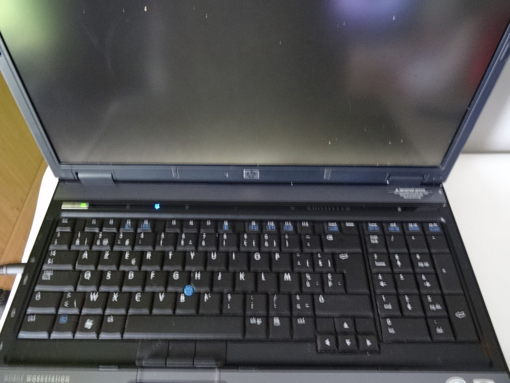

Bonjour a tous , j'ai récupéré ici une machine qui démarre mais dont l'écran reste noir , il y juste le rétroéclairage de la dalle qui s'active , ainsi que les témoins lumineux, on peut aussi éjecter le lecteur BD . S'agit-il ici de la carte graphique , et si oui est-il possible de remédier au problème ? d'avance merci pour vos réponses .

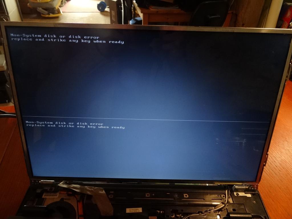

Bonsoir, bon voila je reviens sur mon problème ; j'ai fait un test en branchant une dalle de résolution inférieur et là j'ai de l'affichage , l'écran était splité en 2 et il y avait des lignes noir dans les écrit, je suppose que c'était dû a la résolution qui n'est pas la même que celle d'origine, mais le pc affichait ! j'ai donc acheté une nouvelle dalle et l'ai monté aujourd'hui mais a mon grand désarroi elle n'affiche rien de plus que l'autre ! qu'est ce que cella signifie ?

Bonjour , voila en fait il fait comme le nouveau il flash 2 fois successivement au démarrage et une 3eme fois après quelque seconde . J'ai rebranché un écran 1600 x 900 et voici le résultat
le message d'erreur est normal puisque qu'il n'y pas de disque dur et donc pas de système absent .

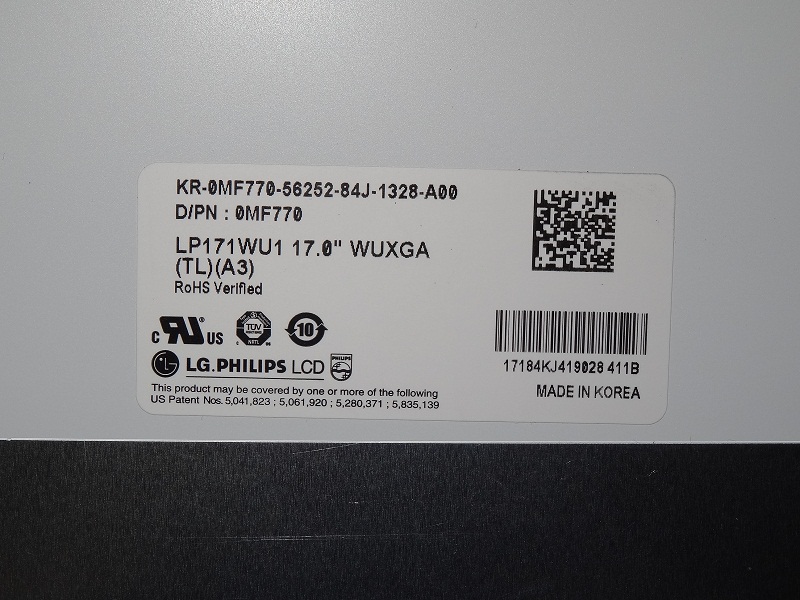

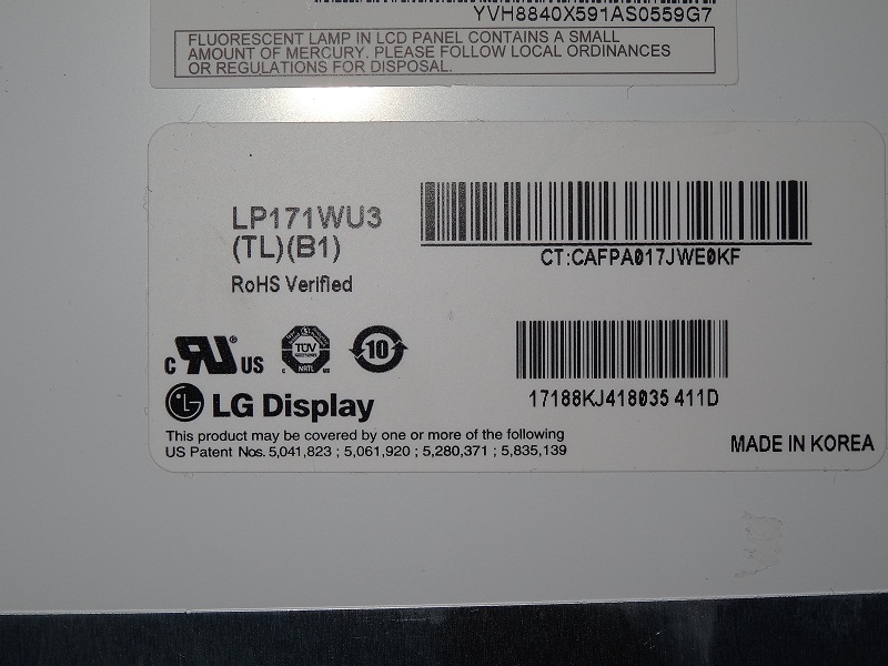

Pour les référence de la dalle celle d'origine est :
et la nouvelle est :
ce n'est pas exactement la même référence , quelle est la diférence entre les 2 ?
