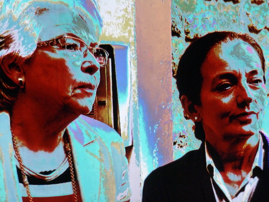

MessagePosté le: Lun 6 Jan - 19:22 (2014)    Sujet du message: Problème d'Image TV SAMSUNG LE40A566P1MXZF Répondre en citant
Bonjour et bonne année à tous.
L'année ne commence pas très bien pour mon téléviseur SAMSUNG.
Je me permets d'ajouter ce message car il semblerait que le problème que je rencontre depuis quelques jours avec ma TV SAMSUNG LE40A566P1MXZF soit très proche de ce qui est évoqué ici.
En effet, l'image est devenue saturée, très lumineuse, rouge violet jaune orange (voir photo 1). C'est arrivé d'un seul coup en regardant un film.
Le problème est visible quelque soit la source utilisée, réception TV, USB, HDMI (Lecteur DVD).
J'ai tenté un reset Image et un reset usine mais sans succès.

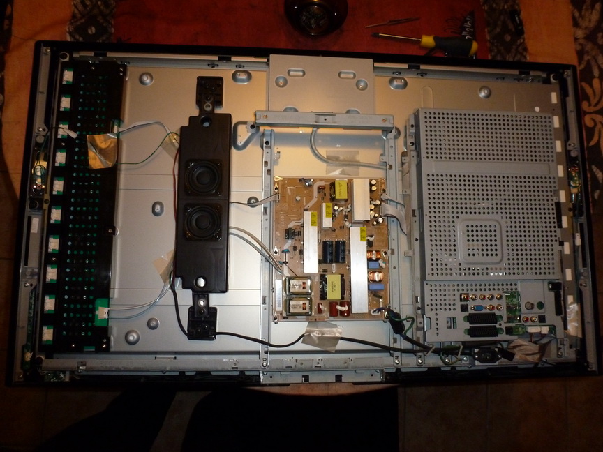

Après ouverture du capot arrière, je n'ai détecté aucun composant abimé, déformé, gonflé ou ayant chauffé. (J'ai regardé sur les 3 cartes à la loupe.)
Il n'y a pas d'odeur de brûlé.
J'ai consulté plusieurs forums qui abordaient des problèmes identiques, il en ressort que c'est souvent la carte T-COM qui est en cause.

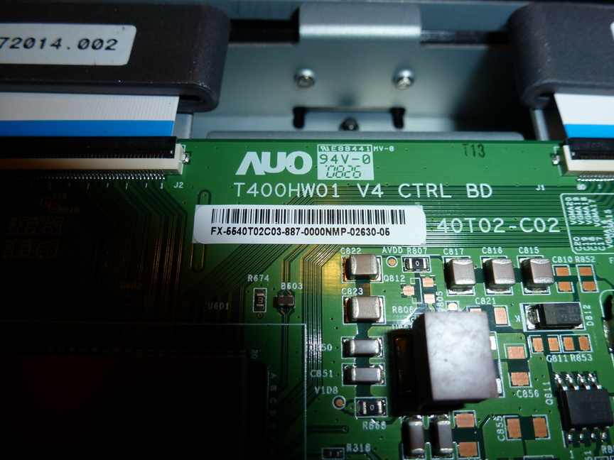

Mon Téléviseur est équipé d'une carte T400HW01 V4  CTRL BD    40T02-C02 (Voir photo 2).
Pensez-vous que là aussi cette carte soit la cause du problème ?
Est-il possible de la réparer ou faut-il absolument la changer ?
Si vous confirmez la carte T-COM en faute, avez-vous la possibilité de la dépanner ou de m'en fournir une ?
(Il semblerait qu'un certain "Capitaine Caverne" soit un expert en carte T-COM.) Smile
Merci de votre aide.
Christian

MessagePosté le: Lun 6 Jan - 22:11 (2014)    Sujet du message: [Résolu] tele Samsung Répondre en citant
Oui, je confirme que ta panne et bien sur la T-Con, je peux te fournir cette carte contact en
pour les modalités.
