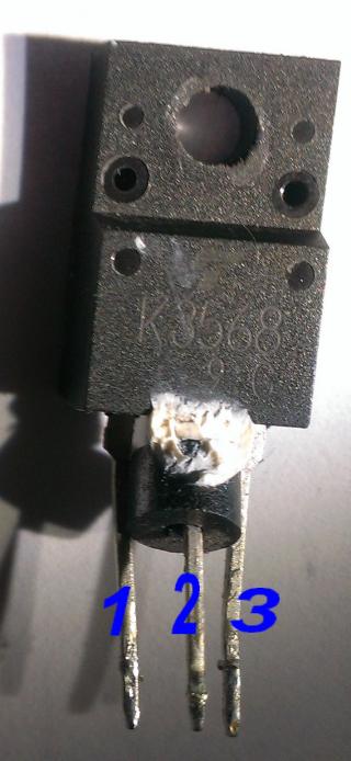

 Bonjour, j'ai change la pièce K3568, mon problème persiste, le fusible ne saute plus, la diode de veille reste allumée et rien ne ce passe !
