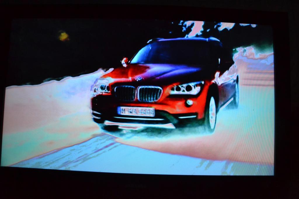

Je constate un défaut d'image solarisée sur mon téléviseur SAMSUNG acheté fin 2008/début 2009

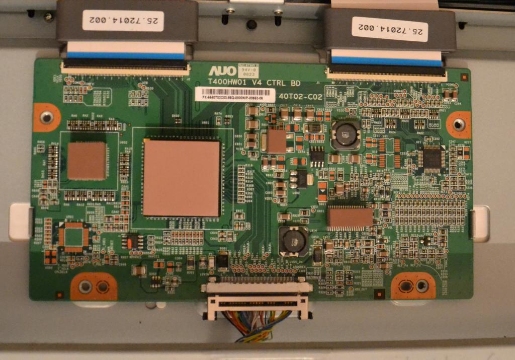

carte T CON : T400HW01 V4 CTRL BD     40T02-C02
Default constaté : image solarisée

image carte T-CON

image du probleme:

G la meme télé , et g eu le meme soucis il y a 15 jours... Le problème viens bien de la tcon, pour en trouver c est très compliqué, moi on m a proposé de la réparer sur ce site... Je la reçois ds quelques jours et vous tiens informé

J'ai une question: comment est ce que tu enleves les 2 connecteurs du haut?

MessagePosté le: Mar 26 Nov - 22:41 (2013)    Sujet du message: [Résolu] probleme SAMSUNG LE40A568 Répondre en citant
Salut
c'est un système de levier, tu tires la partie noir vers toi sans forcer en sortir la nappe verticalement (attention nappe fragile).
steph2009
Inscrit le: 16 Oct 2013
MessagePosté le: Mar 26 Nov - 22:47 (2013)    Sujet du message: [Résolu] probleme SAMSUNG LE40A568 Répondre en citant
Merci Anaruz pour ta reponse ultra rapide!
Je tire la partie noire vers le haut en vertical et elle se desolidarise de la carte?
resultat j'ai la nappe + partie noire d'un côté, et carte de l'autre?
c'est ca?

MessagePosté le: Mar 26 Nov - 22:54 (2013)    Sujet du message: [Résolu] probleme SAMSUNG LE40A568 Répondre en citant
tu m'as mal compris ou je me suis mal exprimé!  Very Happy
une photo c'est plus parlant, la partie noir + blanc c'est le connecteur de nappe il est soudé sur la carte
les nappes se désolidarise de la carte ainsi que la nappe LVDS.
Beniben
Inscrit le: 11 Nov 2013
MessagePosté le: Mer 27 Nov - 01:29 (2013)    Sujet du message: [Résolu] probleme SAMSUNG LE40A568 Répondre en citant
Il suffit juste de soulever la languette noire avc un ongle...
