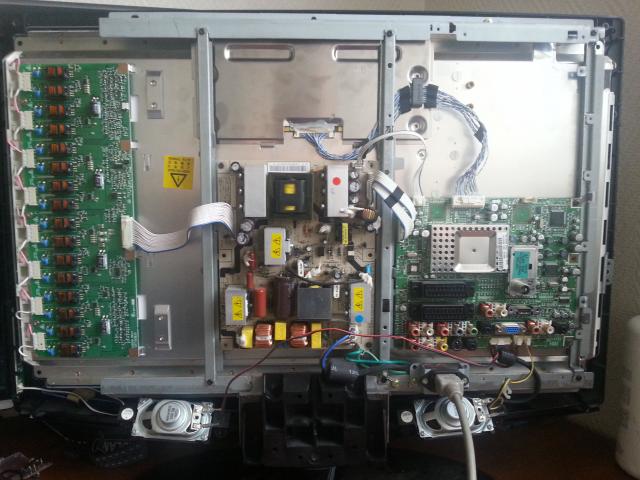

Default constaté :Lors de l'allumage la LED de veille clignote 4 fois à l'allumage puis s'arrête.L'image s'affiche normalement au bout du 3° clignotement et reste environ 2 seconde avant de s'éteindre.

Bonsoir, l'alim est bonne, le TV s'allume quelques instants...
lorsque l'écran s'éteint, et que le voyant est éteint (la tv est allumé mais le rétro-éclairage est éteint)
vérifier la présence d'une image sur la dalle avec une lampe électrique...

Bon je suis pas loin d'avoir résolu le problème, sauf que je suis face à un mystère que j'ai du mal à élucider.
Je me suis aperçu que c'est le 2° Tube CCFL qui met l'écran en sécurité, en effet lorsque je branche un tube CCFL de remplacement ( sur la broche CN4 (2° broche en partant du haut de la carte inverter) l'écran reste allumée et marche normalement, sans se mettre en sécurité.
Oui mais reste une grande énigme, après avoir démonter la dalle pour y installer le tube de remplacement et remonter le tout en croyant que c'était réglé, l'écran se met de nouveau en sécurité.
Je débranche donc la broche CN4 une nouvelle fois pour y branché cette fois le tube que je viens de sortir de la dalle, et là comme par magie l'écran ne se met plus en sécurité.
Pour résumé comment se fait-il que lorsque je branche une lampe ccfl sur la broche CN4 (montage volant) l'écran ne se met plus en sécurité et fonctionne, alors que lorsque je le monte la même lampe à son emplacement, dans la dalle, le problème reviens.J'ai testé à plusieurs reprises avec plusieurs lampes >même résultat.
Mon sens de la logique est en train d'en prendre un coup car j'ai beau cherché, je ne vois pas ce qui change techniquement parlant qu'il soit branché en volant ou dans son emplacement
Merci de m'éclairer avant que je devienne complétement chèvre. Shocked

Je suis pas le seul à pas comprendre?
Merci de bien vouloir m'aider, si quelqu'un à déjà rencontrer la même situation ou a pensé à un détail qui m'échappe.

Je dis peut-être des bêtises, mais est-ce que ça ne viendrait pas des soudures au niveau du support du néon ?

Merci SXL mais non ce n'est pas ça  Rolling Eyes
