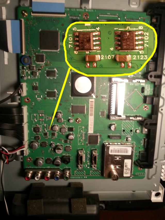

MessagePosté le: Mar 19 Nov - 23:59 (2013)    Sujet du message: PHILIPS 32PFL5624H/12 ne s'allume pas, pas de voyant Répondre en citant
Encore un rebondissement, en m'absentant 5 mn en ayant laisser brancher la tv, je revient et je vois de la fumée s'échapper de l'écran et le rétroéclairage qui faisait des flashs par la même occasion, après examen j'ai trouver deux composant grillé sur la carte gestion voir ci-dessous:
depuis si je branche la tv, je vois le retro eclairage s'allumé furtivement puis plus rien, plus de led de veille.
Quel est le rôle de ces composants peut-on les remplacer et pourquoi ont'ils grillés est ce que ce sont eux l'origine du mal ou ce ne sont que les victimes?
