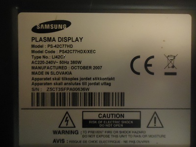

Plasma samsung PS-42C77HD
VS 205v
Va 63v
Il fonctionne correctement pendant 5mn puis passe en sécurité .
  je peut le rallumer seulement apres avoir coupé la prise de courant  Crying or Very sad
Les tensions sont correcte .
Merci de votre aide.
 Avez vous déja eu ce type de panne.

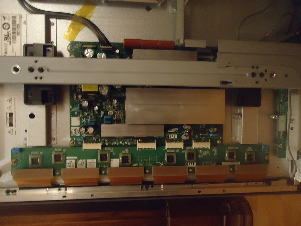

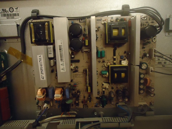

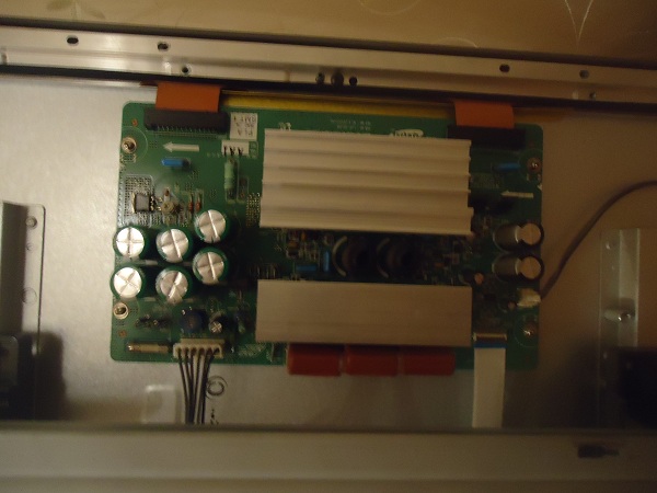

Suite  Ci joint photo du plasma
merci d'avance

Pour ton probléme je pense a un Probléme d'alimentation , j'avais un probléme similaire sur ma TV et plutôt que prendre des mesures a la volée et changé que quelques condensateur j'est carrément changé la Carte d'alimentation pour une centaine d'euros a peu prés . le probléme fut reglé !
le fait que t'a TV se coupe après quelques minutes laisse pensé qu'un condo ne fait plus sont boulot se qui éxplique la mise en sécurité de l'ensemble .

essaye le kit officiel :
http://www.ebay.com/itm/SAMSUNG-Plasma-Power-Supply-Repair-KIT-BN44-00161A-…
et/ou le kit condo :
http://boutique.lavs.fr/product.php?id_product=304

je vais changer dans un 1er temps les condensateurs de toute l'alim.
Je vous tien au courant

tu en est ou
tu dis tension correct on peux supposé vu qu il fonctionne bien 5min a verifier quand meme si une tension comme VS ou VA ne soit pas trop haute ou trop basse qui pourrai générer une mise en secu
dans un premier temps je verifirai le soudure des transfo et des transistor de puissance
