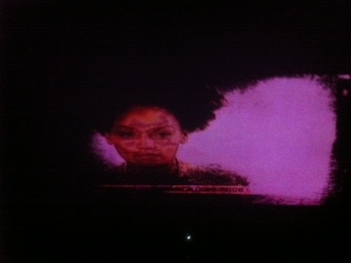

J'ai un ami retraité qui a un  téléviseur plasma LG 42 pc 1rr, qui s'est brutalement après quelques brèves coupures de courant, mise en panne: image floue petite et centrée au milieu de l'écran.

N'ayant pas de réponse j'insiste en joignant une photo du problème;

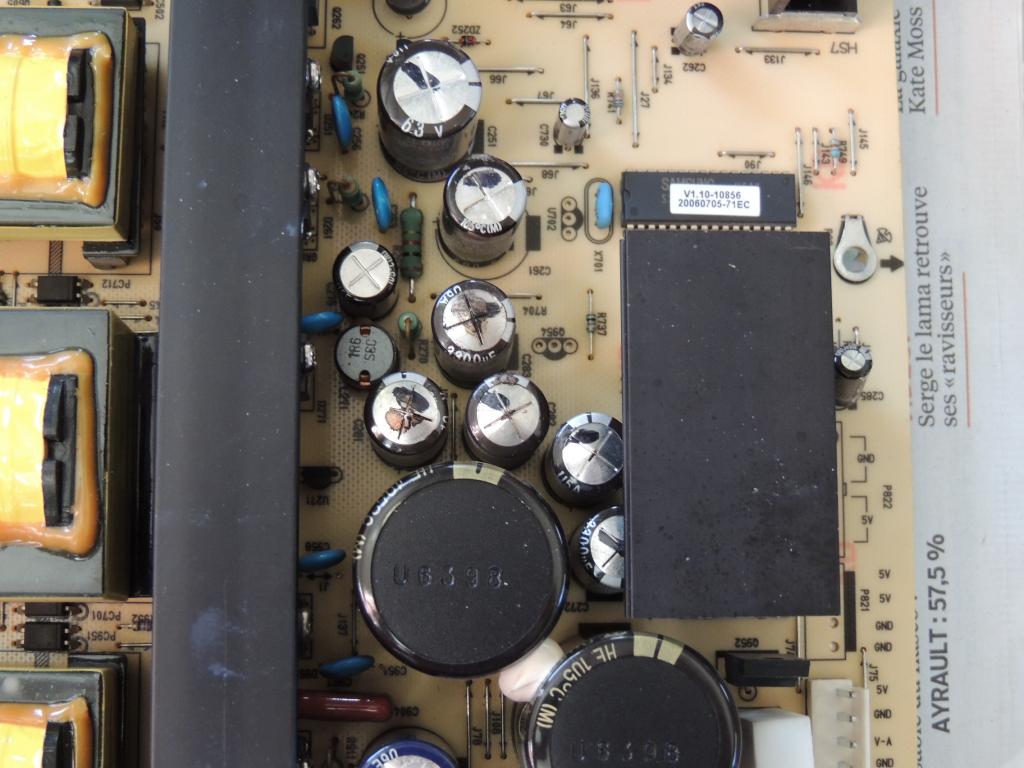

Lors de ma dernière visite nous avons constaté que des condensateurs sur la platine centrale (peut être d'alimentation) étaient gonflés, je les ai changés.
Je l'ai remontée aujourd'hui, mais nous avons le même problème d'image floue et rouge rosée.

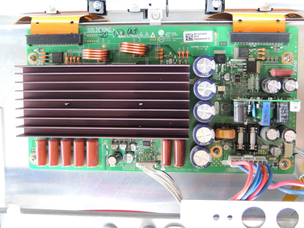

J'ai constaté que un fusible de la carte Z-sus était grillé, nous l'avons changé et avec le nouveau fusible nous n'avons plus d'image. (fusible de gauche sur la photo à côte du petit bobinage)
La réf de la carte z-sus est 6871QZH956A
La réf de la carte y-sus est 6871QYH953A
Peut être est- ce la carte z-sus qui est défectueuse ?...
Je joins une photo des condensateurs avant que je les ai changés et une photo de la carte z-sus.

Bonsoir ,
Merci pour les photos et tes mesures ?
Si le fusible de la carte Z-sus était grillé, tu as trouvé ta panne.
Change ta carte est ça devait aller mieux.

Nous allons commander une carte Z sus aujourd'hui.
Ce que je ne comprend pas c'est que lorsque je met un fusible neuf, il ne grille pas mais je n'ai plus d'image du tout ? (mystère)

Nous avons reçu hier une carte zsus que nous avions commandé en Angleterre.
 Je l'ai changée hier et tout fonctionne parfaitement. Okay
