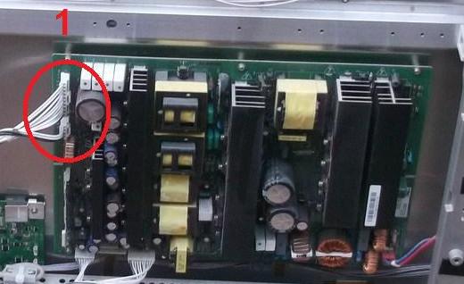

1 - deconnecté le CON ALIM des deux carte Z et Y qui est sur la carte alim = le TV demarre correctement, les ventillo tournent - photo ZSUS1

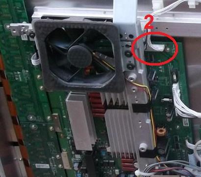

2 - Reconnecté le CON sur carte ALIM et deconnecter le CON sur YSUS partant vers ZSUS - photo 2
A ce moment le TV redemarre toujours correctement et qlq chose a l'ecran OUF pas mal

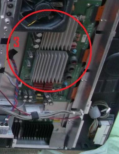

3 - je decide de tomber la carte ZSUS, et de verifier tous les composants, la panne semble venir de ce qu'il y a dessous les deux radiateurs, je les demonte , un des deux semble avoir chauffé, voir meme griller
A mon avis il n'est pas necessaire de se lancer dans des mesures de fou  avec cette logique de SAV, il semble que la panne general de ces TV soit les module YPPD, pour ma part cela à été le cas, donc j'ai remplacé les deux hybrides
