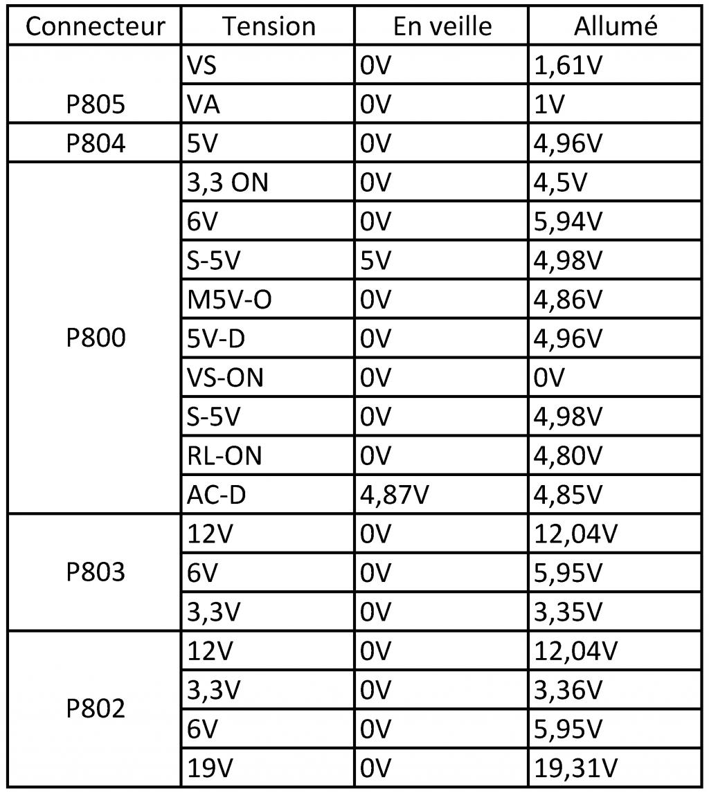

J'ai pris les tensions sur la carte alim et les voici:
Mon problème semble être l'absence des V-S et V-A.
Elles sont également absentes même les connecteurs débranchés.
Pour info, le VA monte tout doucement de 0,1V à la fois mais en 4 secondes on n'est pas encore à 60V !
Il y a également une bonne impulsion de tension sur VS et VA lorsque le relais se coupe mais trop rapide pour faire une lecture.
En fait je ne sais pas trop où fouiner sur la carte YPSU car il semblerai que le problème soit commun aux deux tensions.
J'ai testé vite fait un peu tous les transistor, diodes, mais je n'ai rien trouvé de spécial mais surtout je ne sait pas de quel côté me concentrer et où seraient les points tests éventuels.
Donc si quelqu'un avait un petit process pour me guider ce serait très sympa. Je vous remercie d'avance.
