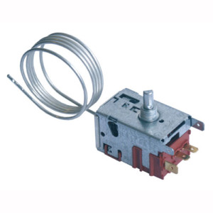

Le thermostat de référence 25T65 :
Donc quand je joue avec le thermostat il ne se passe rien .... il ne se coupe pas...le réfrigérateur tourne en permanence
par contre quand je le met sur la position Off (potard a fond a gauche) la tout se coupe bien.

Je pense que tu ne pourras pas controler sa résistance mais regardes toujours entre 4 et 6...
C'est un termostat à contact simple.
Dans le petit tube il y a du gaz, la dilatation du gaz fait déclancher le contact qui commande le compresseur.
Le réglage doit peut-être agir sur une résistance qui chauffe un peu le tube et fait donc varier son seuil de déclanchement.
En général, quand il y a un défaut c'est que le gaz contenu dans le tube est parti.
Ton symptome est clair, quelque soit le réglage, le compresseur tourne tout le temps et ça givre.
Le termostat est donc hs.

Merci pour les informations, j'ai donc testé les bornes 3 et 6 et elles sonnent en permanence sauf
quand je coupe en tournant le bouton au maxi....donc thermostat HS
Par contre j'ai vu la référence de mon thermostat : BN 077B3289
avec un cut-in de 4 °C
et un cut out de -7.5 a -24
Est ce que la référence standard fera l'affaire ?
Encore merci et bonne journée,
Vincent
