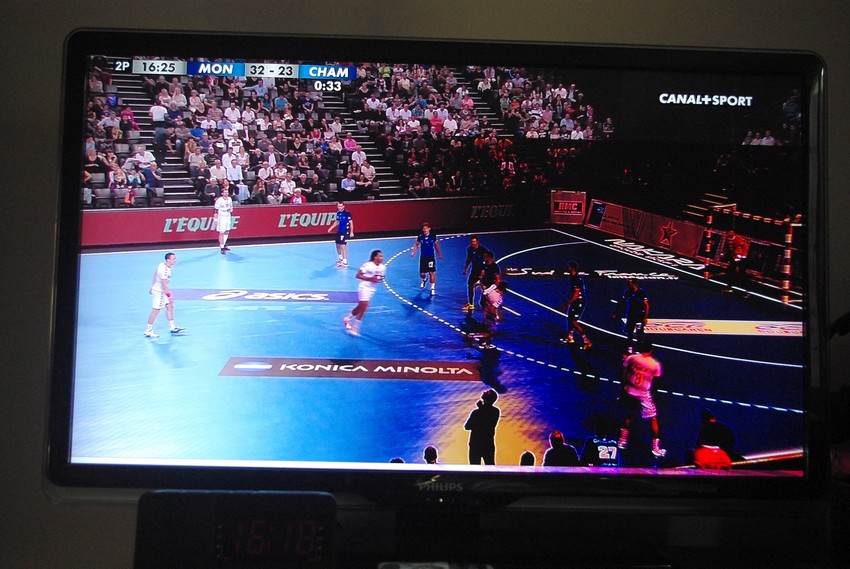

MessagePosté le: Ven 25 Oct - 15:22 (2013)    Sujet du message: [Résolu] image sombre côté droit 37PFL8404H/12 Répondre en citant
Voilu voilà une photo prise à l'instant de mon téléviseur...  Sad
Si ça peut vous aider...

MessagePosté le: Ven 25 Oct - 17:21 (2013)    Sujet du message: [Résolu] image sombre côté droit 37PFL8404H/12 Répondre en citant
désolé mais c'est un pb de dalle
essaies de mettre une cale sur la 1ère nappe à gauche quand tu es derrière le TV mais je n'y crois pas de trop

jmo83
Inscrit le: 23 Oct 2013
Localisation: toulon
MessagePosté le: Ven 25 Oct - 17:50 (2013)    Sujet du message: [Résolu] image sombre côté droit 37PFL8404H/12 Répondre en citant
merci,
je vais démonter et essayer... peut-être un pb de t-con aussi apparemment d'après ce que j'ai lu à droite et à gauche ...
je tiens au courant quoiqu'il en soit... ça peut servir à d'autres

MessagePosté le: Sam 26 Oct - 12:56 (2013)    Sujet du message: [Résolu] image sombre côté droit 37PFL8404H/12 Répondre en citant
je ne pense pas au pb de T-con car le pb serait sur tout l'écran ou juste une moitié avec une démarcation nette au milieu, c'est un pb de dalle

MessagePosté le: Jeu 31 Oct - 14:44 (2013)    Sujet du message: [Résolu] image sombre côté droit 37PFL8404H/12 Répondre en citant
J'ai acheté une TCon (que c'est chaud à remettre au niveau du câblage dalle !  Shocked ), mais bon, c'est toujours pareil... un coup ça marche, un coup ça ne marche pas correctement comme sur la photo... Rolling Eyes .... mais je pense plus à un mauvais contact à vrai dire...
