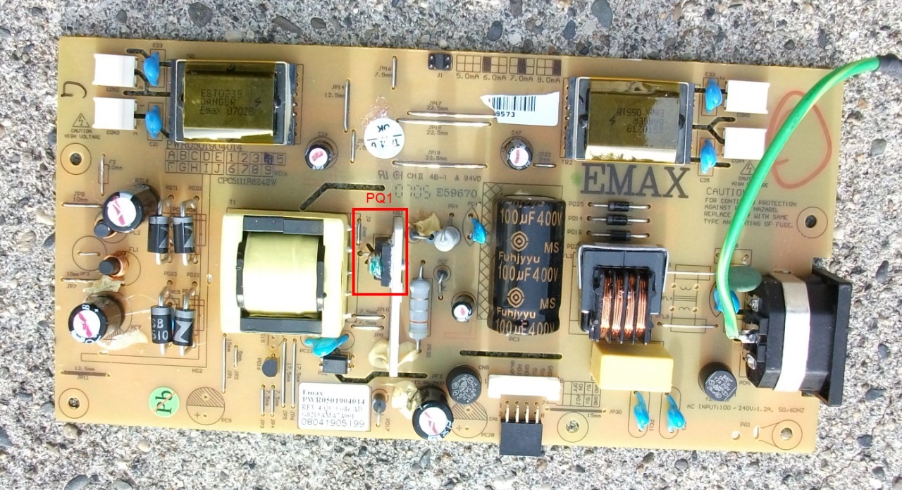

Bonjour.
J'ai un écran de marque IOLAIR modèle MA9KKA qui lorsque j’appuie sur le bouton marche, le voyant l'allume, puis s'éteint après 3-4 secondes, puis se rallume, etc...
Tous les condensateurs semblaient être en état, je les ai remplacé par prudence. J'ai 355v en sortie du pont redresseur, mais une tension qui varie de 0 à 350v au transformateur, même chose sur le régulateur PQ1 (modèle K2628), et 0v sur le 5 et 12v.
La carte est de la marque EMAX réf : PWR0501904014
J'ai également lu sur internet que des diodes pouvaient être la cause de ce dysfonctionnement pour cette alim. Quelqu'un peut-il confirmer ? Un schéma de disponible peut-être ?
