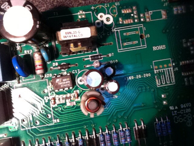

C16, C17, C20, quelles sont les tensions mesurées sur chacun de ces condos?
Mon idée c'est qu'il y a un probleme de montage.
Pour plus de réponce il me faut plus d'infos.....
Par exemple, une photo (pas floue) de la zone de ces 3 condos après leur remplacement.

MessagePosté le: Dim 9 Fév - 09:30 (2014)    Sujet du message: Machine indesit WIDL 146 Répondre en citant
Merci jpat ;-) voici les photos
J'ai aussi essayer en debranchant la carte du panneau de commande car j'ai vu que sur un autre poste du disais qu'un condo pouvait faire chutter l'allime mais ce n'est pas le cas toujours pas de 12v

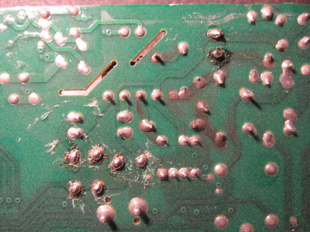

MessagePosté le: Dim 9 Fév - 09:44 (2014)    Sujet du message: Machine indesit WIDL 146 Répondre en citant
Désolé mais on y vois rien avec les ombres et les angles de vues que tu as pris....
Il faut faire des photos en mode macro sur l'APN sans flash et avec un éclairage correct!
Le condo noir n'est pas monté à l'envers???
Une photo coté soudure des condo SVP?

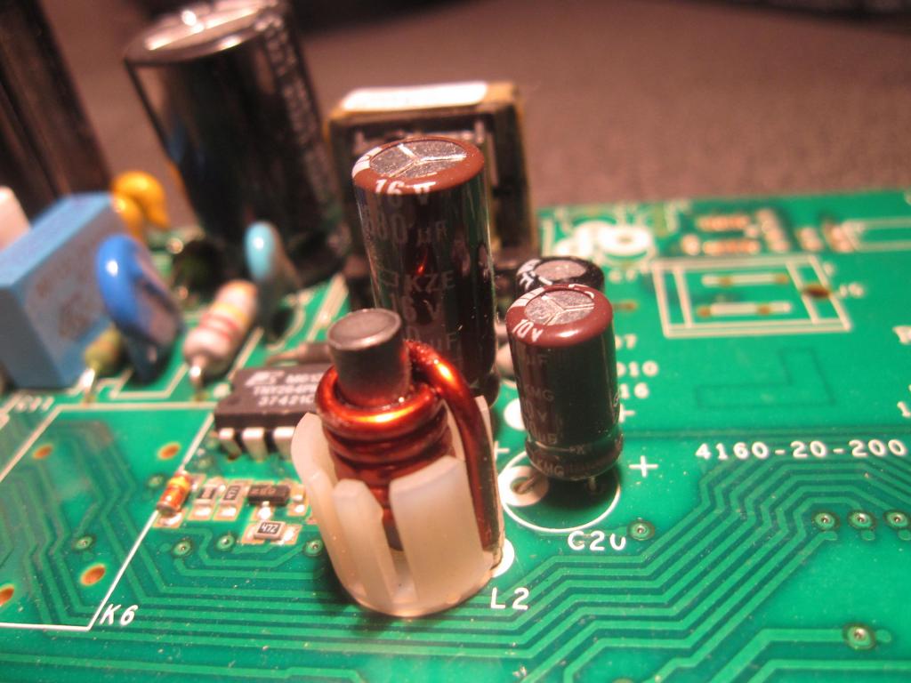

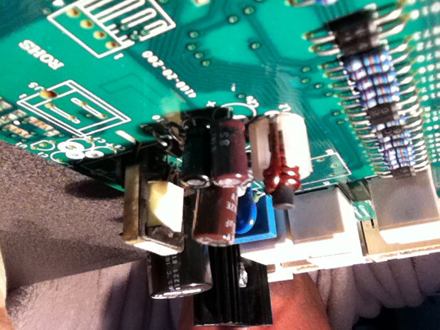

MessagePosté le: Mer 12 Fév - 22:34 (2014)    Sujet du message: Machine indesit WIDL 146 Répondre en citant
désoler pour le temps mis pour prendre les photos mais problème avec le chargeur de l'appareil (j'ai la poisse décidément)
donc du coup les photos sont prise.
je suis pas sur que cela viennent des condo mal soudé car j'ai réussit à faire une dizaine de lavage et cela à très bien fonctionné.

MessagePosté le: Jeu 13 Fév - 09:40 (2014)    Sujet du message: Machine indesit WIDL 146 Répondre en citant
Là c'est plus clair!
Les soudures me semblent ok.
Le sens des condos aussi.
La self est intercalée entre C17 et C20 donc tu dois trouver la même tension sur ces 2 condos soit 5V.
Reste qu'il doit y avoir donc 12V sur C16, ce qui n'est pas le cas....
A mon avis, faut controler D10 puis si RAS je tenterais de remplacer à nouveau C16 au cas où.
Faire une mesure de tension sur C16 avec le panneau avant connecté à la carte puis une autre avec le panneau avant déconnecter.
Voir si on a une difference.
La tension de commande des relais c'est bien 12V????
C'est écrit dessus.

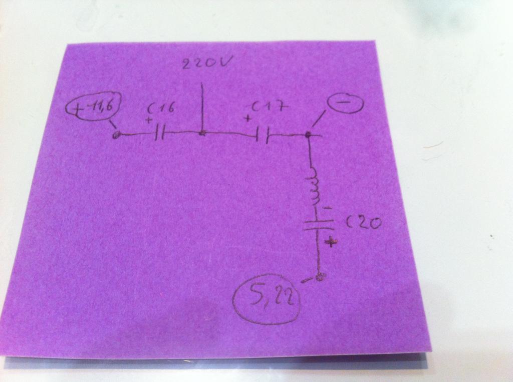

alors j'avance, je pense que le problème ne vient pas de l'allime
car j'ai fini par trouver le 12V qui en faite est au borne de C16 plus C17
voir le schéma que j'ai fait vite fait
de plus sur le connecteur qui va vers le panneau de commande j'ai 12V sur la première pine 0V sur la 2 ème pine et toute les autres sont à 5V
sinon pour répondre à t'es question oui les transfos sont des 12V à la bobine et 220 au contacte et la diode zener est bonne.
on dirait que la panne est plutôt au niveau du panneau de commande du coup ?
qu'en pense tu ?
