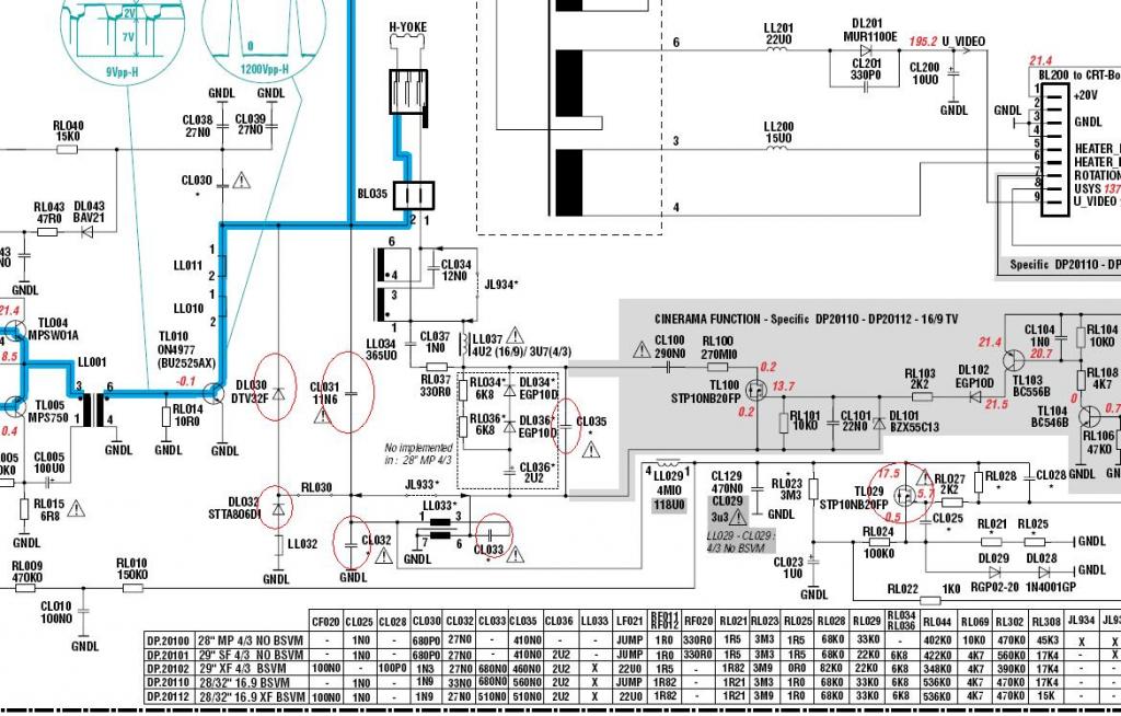

MessagePosté le: Dim 9 Nov - 23:22 (2008)    Sujet du message: tv thomson code panne 25 Répondre en citant
se sont les diode qui permette de faire justement l'E/W elle sont en parrallele avec des capa
voila j'ai entourer sur le schema les panne les plus courante quand il s'agit de l'E/W et que j'ai eu
attention au transistor dans l'E/W que j'ai entourer a droite il n'ai jamais en C/C il est en fuite et generalement tu ne le voi qu'avec un multimetre a aiguille analogique le multimetre numerique ne le voit pas par contre si tu chinte la securite il se met a fumer je t'en parle car j'ai eu une foi et je me suis casser les dents dessus .....
voila amuse toi bien
