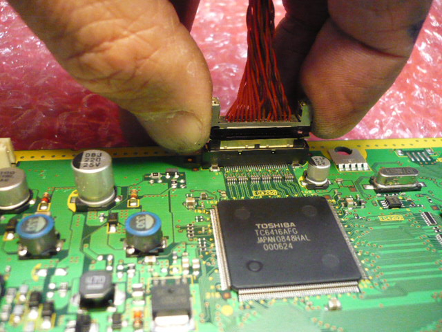

si votre écran est sali par la poussière et la nicotine...il n'y a aucun doute que votre probléme à pour origine un faux contact sur le cordon multifilaire rouge (voir photo).il faut nettoyer ce connecteur mais surtout pas avec un coton tige ou produit gras!
merci d'utiliser une souflette .quelque fois le débrancher et le rebrancher suffit.
attention de bien observer le système de verrouillage de ce connecteur avant de le débrancher.
cdt duvdu
